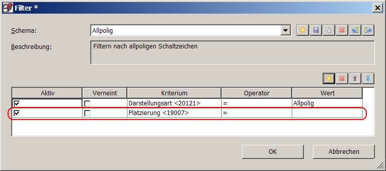

Hallo, gibt es unter P8 2.0 SP1 die Möglichkeit im Betriebsmittelnavigator nach "nicht platzierten Elementen" zu Filtern.

Hi Marco,
sicher geht das.
Einfach einen Filter definieren, wo die Symboleigenschaft Platzierung leer ist (siehe Bild).

tatsächlich, danke für den Tipp, hatte dieses Kriterium zwar auch gefunden aber ich dachte da muss man irgendetwas eintragen...

Jepp, mit einem Filter dessen Kriterium "Platzierung <19007>" ist der Operator "=" und der Wert "" (leer) ist. In der Baum-Ansicht werden immer noch alle BMK angezeigt und nur die platzierten Funktionen ausgeblendet. Wenn du aber in die Listenansicht wechselst, werden nur noch die nicht platzierten Funktionen angezeigt.
