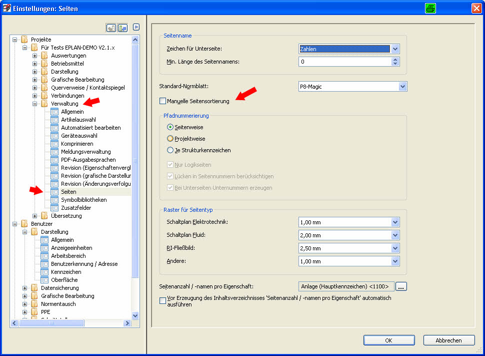

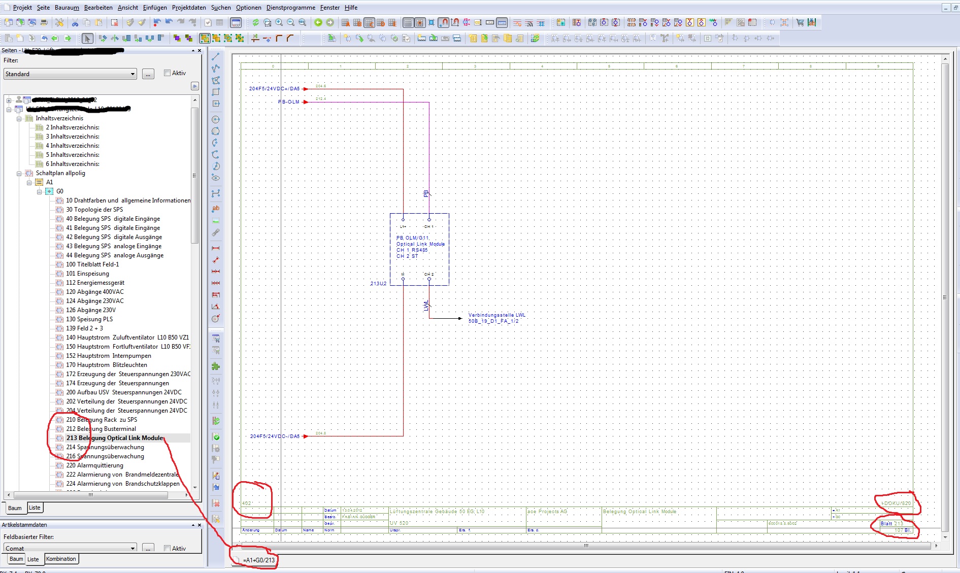

Also ich hab ein altes EPLAN21 Projekt ins P8 übernommen...soweit so gut, hat relativ gut geklappt aber was jetzt nicht geht (oder ich nicht weiss wo einstellen) ist, wenn ich eine neue Seite einfüge, so wird sie an das  Ende des Projekts verfrachtet obschon ich Anlage und Einbauort zugewisen habe. Auch im Seiten Navigator ist die Seite an dem Platz wo sie sein sollte ( Seite 213 zwischen 212 und 214  ). Wie auf dem Bild 1 ersichtlich ist steht aber auf der Seite als Folge und Vorseite nicht 212 und 214...
Wie kann ich das ändern damit die Seite an den richtigen Ort sortiert wird?

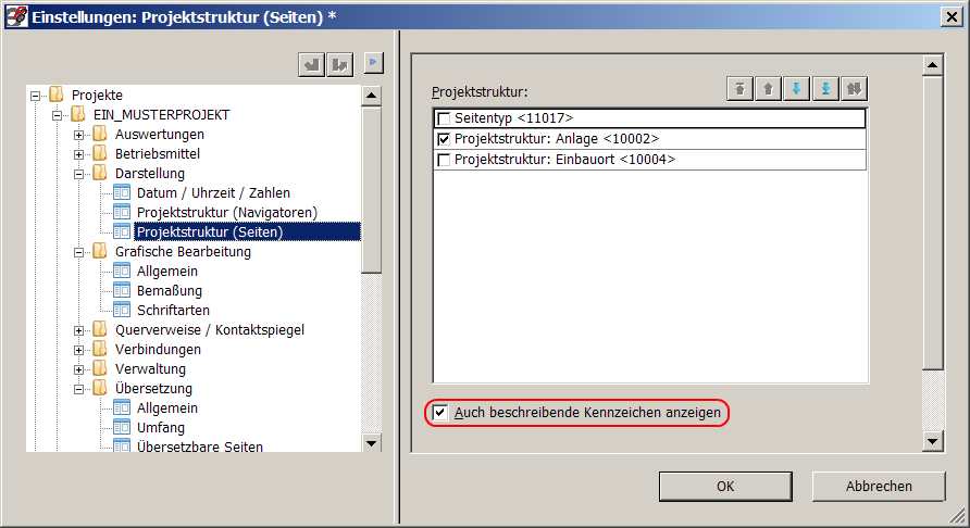

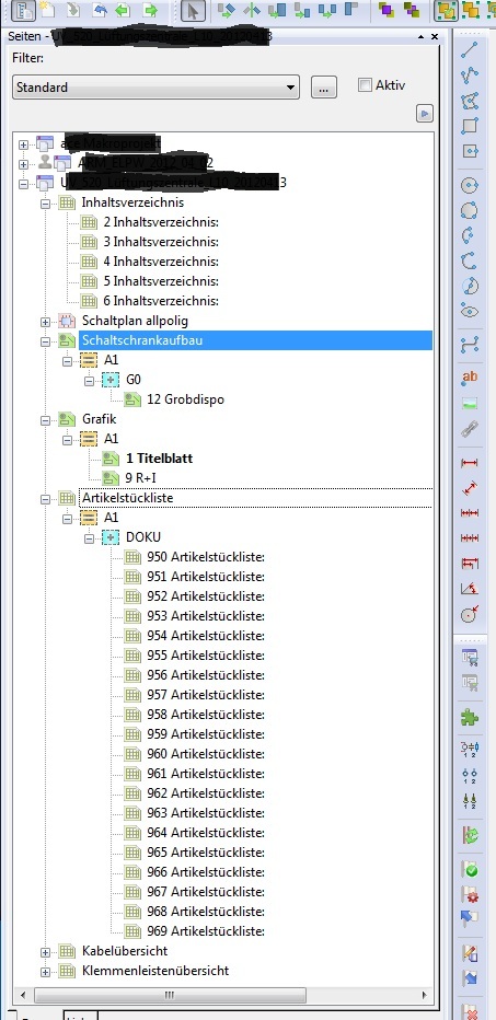

Desweiteren habe ich eine "komische" Projektstruktur erhalten wie auf Bild 2 ersichtlich ist... Wie kann ich das ändern damit ich Anlage-->Einbauort-->Seite bekomme?

schau doch mal bitte in den Projekteinstellungen ob dort die "Manuelle Seitensortierung" angehakt ist (siehe Bildchen). Die ist manchmal das Übel aller Dinge...

was die Seitestruktur angeht, kann es sein, dass in den Projekteinstellungen an der gezeigten Stelle ein Häkchen ist?

Vielen Dank für die rasche Antwort. Mein Projekt sieht jetzt wieder "normal" aus. Habe die manuelle Seitensortierung ausgeschalten und die Seitenstrukur auch gleich rausgenommen.
