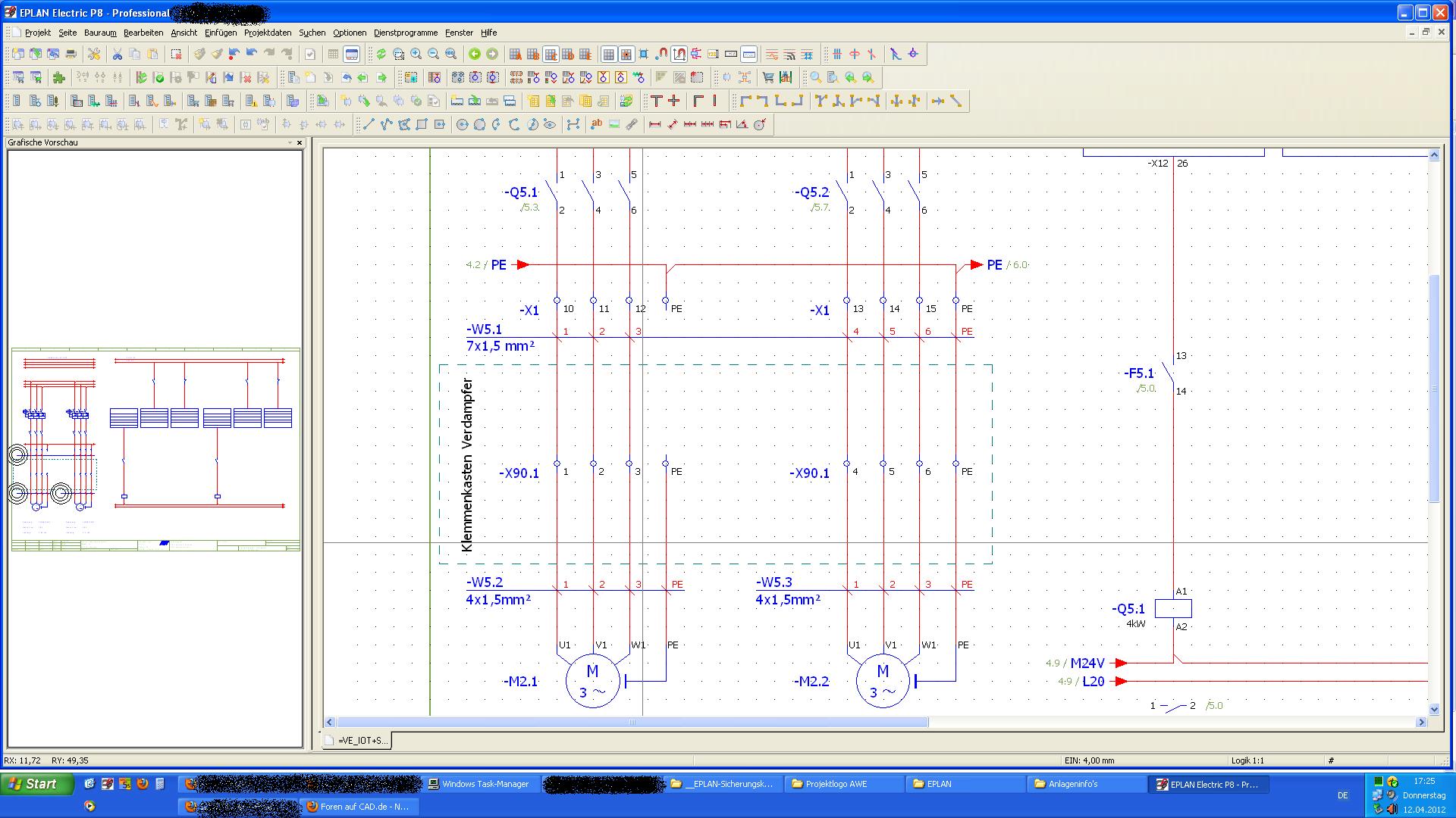

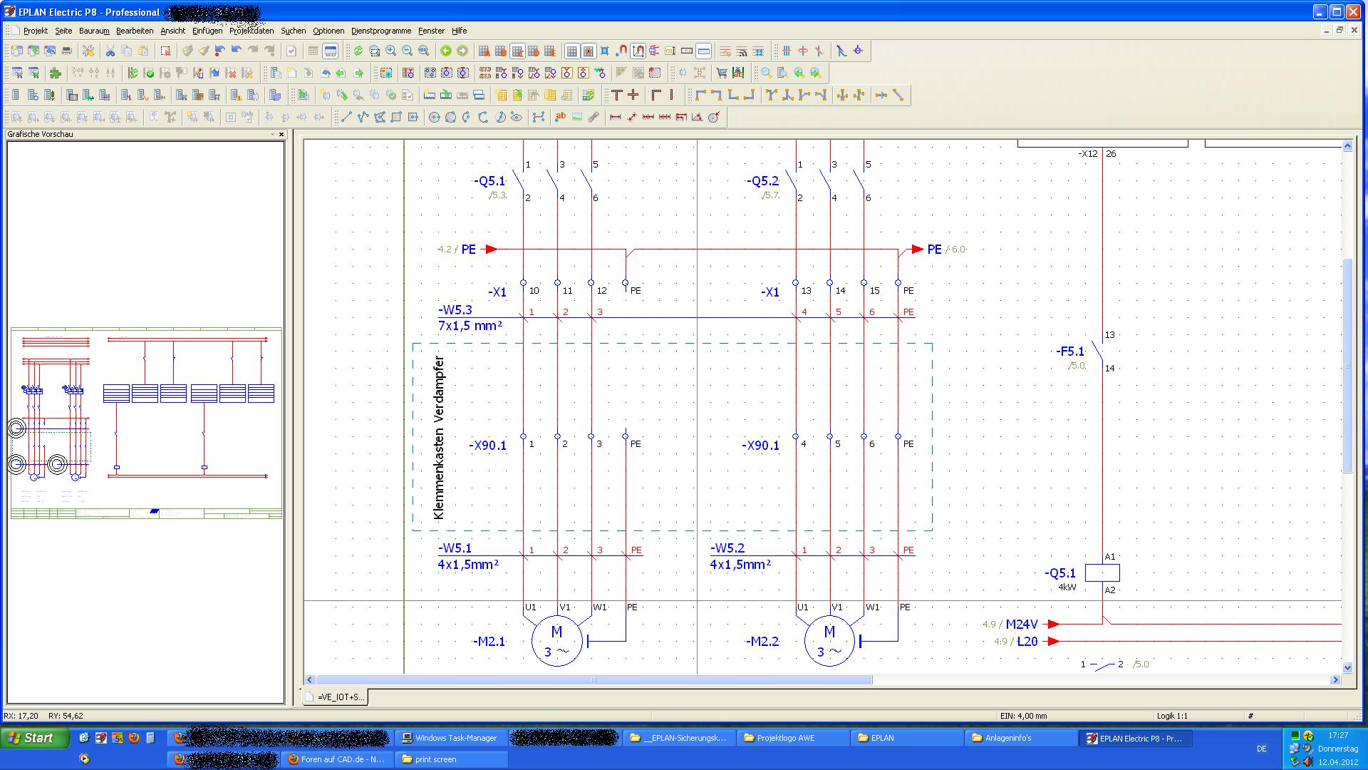

die Jungs in der Werkstatt stellen mich vor ein großes Problem:
sie haben nachträglich in den Schaltschrank Sammel- statt Einzelkabel verbaut und ich darf jetzt ( diesen WSCAD-verwöhnten ) den Schaltplan anpassen!
Bild 2 zeigt wie es aussehen soll; Ergebnis: die Kabel sind nicht in der Kabelliste und sind BMK-Durchnummerieungsbeständig.
Bild 1 zeigt wie ich es hinbekomme; Ergebnis: die Kabel sind in der Kabelliste und sind BMK-Durchnummerieungbeständig.
Wenn ich die Kabel-BMK's von Hand umnummeriere, ist das Ergebnis dann: Kabelliste: ja; Durchnummerieungbeständigkeit: nein; und das ist nicht zugebrauchen!
Meine Herausforderung ist das ich die Kabel-BMK's wie im Bild 2 benötige noch dazu in der Kabelliste und Durchnummerieungbeständigkeit!
soll heißen: die Kabel steht in der Kabelliste und die Nummerierung bleibt auch nach jeder BMK-Berechnung so erhalten.
Hat jemand eine Lösung für mich ????
Danke (Im voraus!)
P.S. mit WSCAD ist das kein Problem!   (dem kann ich sagen: dieses Kabel nummerierst du nicht! Es läst dann dieses Kabel so stehen und überspringt bei Bedarf die BMK)

Bevor du es mit probieren versuchst mach es doch gleich per Hand. Kommt natürlich auf die Größe des Schaltplanes an.
Beiträge: 15740
Professional
2.7.x
Expertenmenü :)
erstellt am: 12. Apr. 2012 18:52    Editieren oder löschen Sie diesen Beitrag!  <-- editieren / zitieren -->   Antwort mit Zitat in Fett Antwort mit kursivem Zitat    Unities abgeben: 1 Unity (wenig hilfreich, aber dennoch)2 Unities3 Unities4 Unities5 Unities6 Unities7 Unities8 Unities9 Unities10 Unities Nur für AWEeplanER 10 Unities + Antwort hilfreich
Ich sehe das jetzt mal genauso wie Manni...
Wenn das nur eins, zweimal irgendwo auftaucht dann ist das schneller per Hand erledigt bevor man hier große "Handstände" macht und Lösungen austüftelt.
Grundsätzlich ist es möglich gewisse Objekte von gewissen Aktionen per Filter o.ä. auszuschliessen. Dazu gehört aber auch das man dann diesen gewissen Objekten auch etwas "gewisses" geben muss und darauf kann man dann den Filter einstellen (d.h., diesen Filter erstellt man ja nur einmal, wählt diesen dann je nach Bedarf per einem Mausklick aus und aktiviert diesen) und um eben nur noch den Rest mit bspw. einer Nummerierung zu beglücken.

erstellt am: 13. Apr. 2012 07:58    Editieren oder löschen Sie diesen Beitrag!  <-- editieren / zitieren -->   Antwort mit Zitat in Fett Antwort mit kursivem Zitat    Unities abgeben: 1 Unity (wenig hilfreich, aber dennoch)2 Unities3 Unities4 Unities5 Unities6 Unities7 Unities8 Unities9 Unities10 Unities
Projektdetails: 70 Sensoeren/Aktoren in der Anlage; 50 Seiten Schaltplan; 4 zusätzliche Sammelkabel die mit den BMK's als letzte.
Eines möchte ich nicht anfangen: von Hand Änderungen durch führen, die man bei der nächsten Erweiterung vergassen hat und dann eine BMK-Berechnung durch führt nach der dann alle Hand-Änderungen weg sind (und man von Kunden einen Monat später zuhören bekommt: der Schaltplan stimmt ja nicht!).
@bgischel: Die Filter habe ich bisher in Ruhe gelassen; die habe ich bis heute nicht verstanden.
