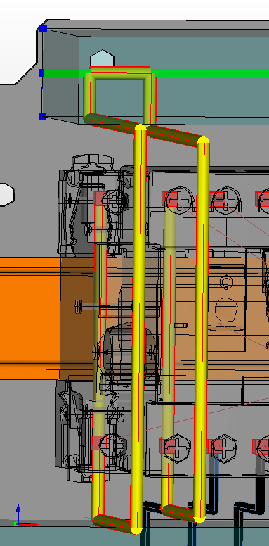

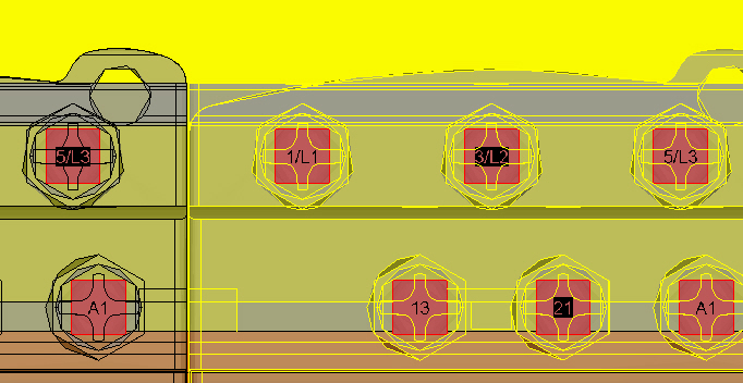

Hab da aber schonwieder 2 neue Fragen/Probleme...
1.Bild: Warum is bei manchen Anschlüssen so ein schwarzer Hintergrund und bei manchen nicht?
2.Bild: Warum legt Pro Panel die Leitung so nach unten weg, durch das Bauteil und dann über das Teil wieder oben in den passenden Anschluss?
Die Anschlussbilder der beiden Geräte sollten passen....
Danke für deine Unterstützung

erstellt am: 18. Apr. 2012 15:43    Editieren oder löschen Sie diesen Beitrag!  <-- editieren / zitieren -->   Antwort mit Zitat in Fett Antwort mit kursivem Zitat    Unities abgeben: 1 Unity (wenig hilfreich, aber dennoch)2 Unities3 Unities4 Unities5 Unities6 Unities7 Unities8 Unities9 Unities10 Unities Nur für EplanAndi 10 Unities + Antwort hilfreich
Bild 1:
ist mir neu - lade mal bitte STP und dein Makro hoch
Bild 2:
kenne ich - allerdings nur dadurch weil wir keine Montageplatten und Kanäle verwenden (nutzen Montageschienen, müssen daher das Streckennetz manuell erzeugen)
Da wirst du wohl Eplan mal bemühen müssen
Romy

erstellt am: 18. Apr. 2012 15:49    Editieren oder löschen Sie diesen Beitrag!  <-- editieren / zitieren -->   Antwort mit Zitat in Fett Antwort mit kursivem Zitat    Unities abgeben: 1 Unity (wenig hilfreich, aber dennoch)2 Unities3 Unities4 Unities5 Unities6 Unities7 Unities8 Unities9 Unities10 Unities
zu Bild 1
geh mal in deinen Bauraum / Montageplatte und drück mal F5 bzw. "Neu Zeichnen" bei mir kommen dann diese schwarzen Punkte und die wandern bei jedem neuen F5 drücken von Anschluss zu Anschluss

erstellt am: 19. Apr. 2012 12:04    Editieren oder löschen Sie diesen Beitrag!  <-- editieren / zitieren -->   Antwort mit Zitat in Fett Antwort mit kursivem Zitat    Unities abgeben: 1 Unity (wenig hilfreich, aber dennoch)2 Unities3 Unities4 Unities5 Unities6 Unities7 Unities8 Unities9 Unities10 Unities Nur für EplanAndi 10 Unities + Antwort hilfreich
mmmh
EDIT: bei mir ist das nicht
habe auch kein "Neu zeichnen" - weder im Makroprojket noch Schaltplanprojekt

Unter "Ansicht" findes du "Neu Zeichnen", is ansich nichts andres wie im Explorer das Aktualisieren...

@1:
Welche Anschlußrichtung hast Du an den betroffenen Anschlüssen eingestellt (automatisch ?)
Evtl. mal probieren mit "Projektdaten > Verbindungen > Eintritt ins Streckennetz", damit kannst Du manuell
für selektierte Verbindungen steuern, in welches Streckennetz sie "eintreten" sollen.
Ohne Beispielmakro etwas scher zu prüfen...
