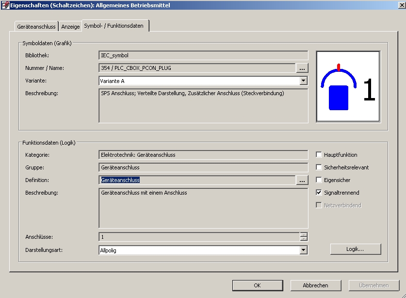

wie stellt ihr Stecker an Geräten dar, z.Bsp an einer Dosierpumpe.
Ich war mit meiner Lösung bis gestern eigentlich ganz glücklich, aber dann hat ein ganz genauer Kunde festgestellt, das im Kabelplan keine Zielbezeichnung vorhanden ist.
Für Vorschläge wäre ich dankbar.
Gruß Katrin

Mach das wie in 5.xx. Einfach Stecker und den auf Grafik setzen. Sollte eigentlich funktionieren aber habe ich nicht getestet. Falls das nicht geht wieder ein Fehler beim konvertieren mehr....

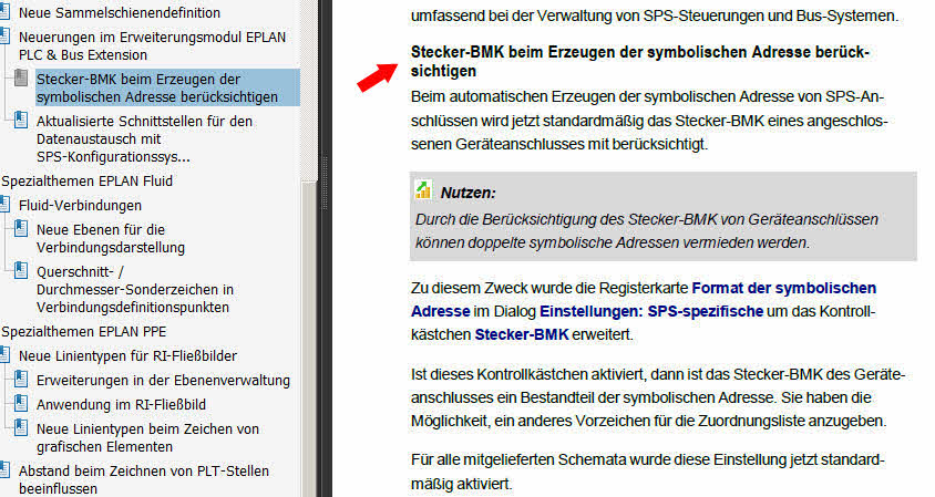

leider ingnoriert Eplan bei allen Geräteendklemmen,Geräteendsteckern
die <20406> "Stecker-BMK".
Dies hat nicht nur Auswirkung auf Formulare.
Auch die SPS erkennt nicht das "Stecker-BMK".
Dadurch wird der Fehler "004031 Mehrfach vergebene symbolische Adresse innerhalb einer SPS" erzeugt, da Eplan nicht erkennt, das Pin1 zb. an mehreren Steckern am Betriebsmittel sein können.
Den Fehler kann nur Eplan ändern.
Obwohl zur log. Struktur eines BMK die Steckernummer eindeutig dazugehört, habe ich mit meiner Forderung, diese mit auszuwerten, eine Abfuhr bekommen.

Original erstellt von jens.boa:
Ich glaube nicht. Sie haben Dich erhört und das wird zur 2.2 umgesetzt (siehe Bildchen aus den Beta-News...
Das ist schön zu hören/lesen.
