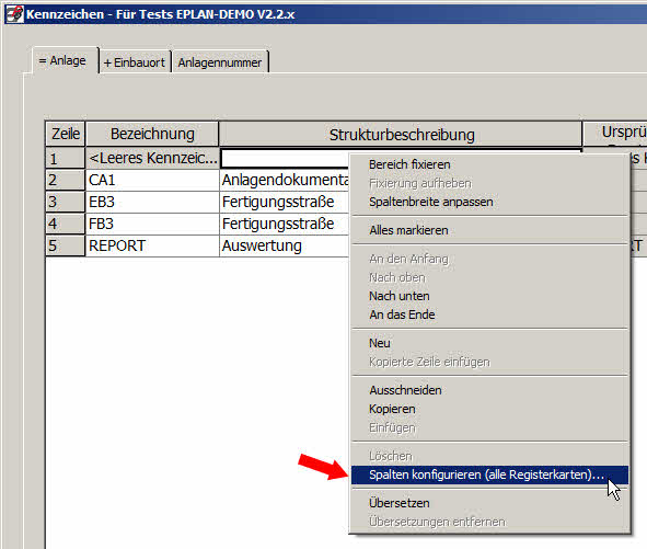

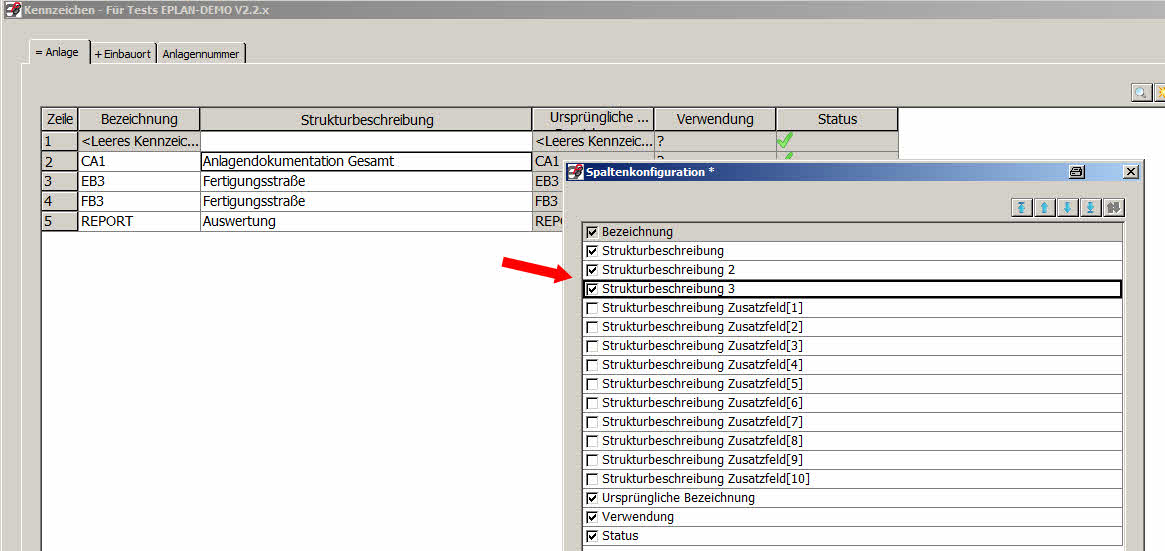

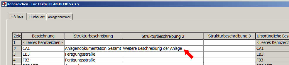

@Erweiterung der Anzahl der Strukturbeschreibung
Es wird mit der 2.2.x möglich sein mehr als eine Strukturbeschreibung zum jeweiligen Strukturkennzeichen einzugeben (siehe Bilder). Diese zusätzlichen Strukturbeschreibungen kann man selbstverständlich auch in Normblättern und den Formularen verwenden...

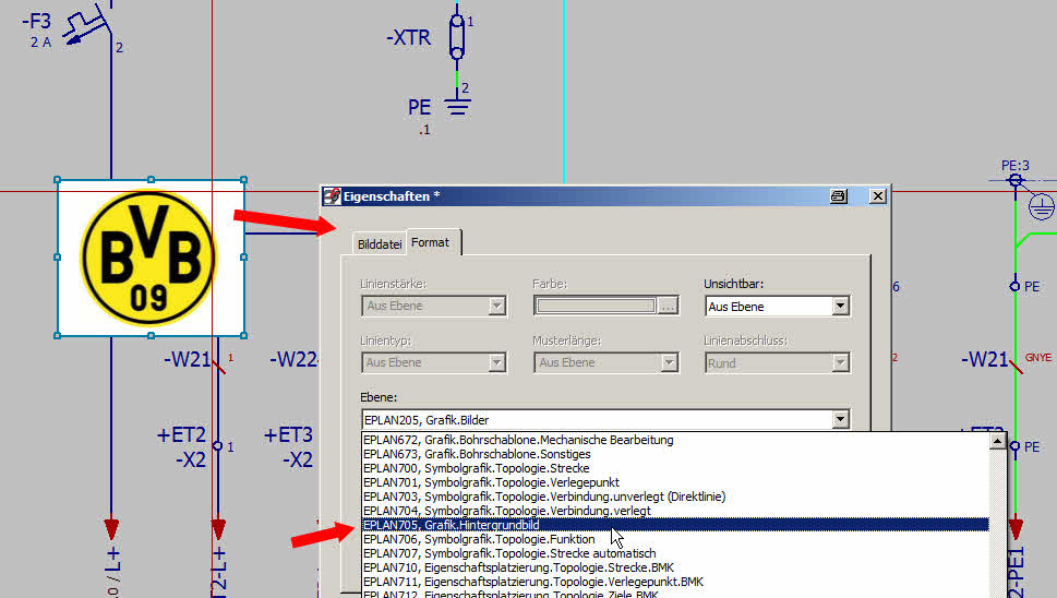

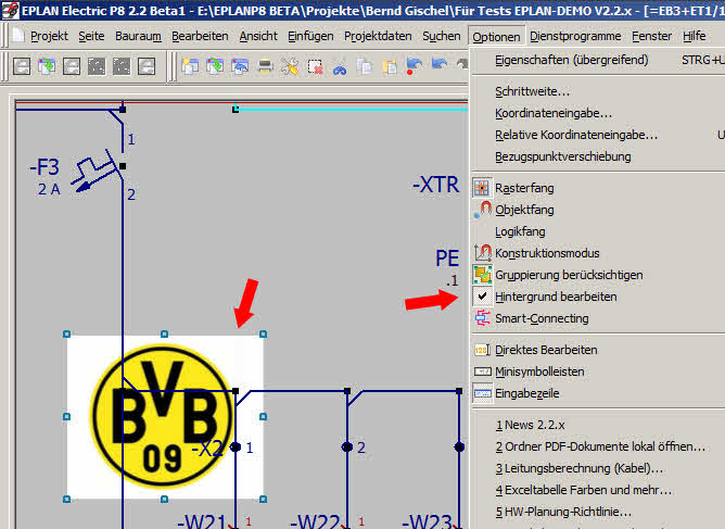

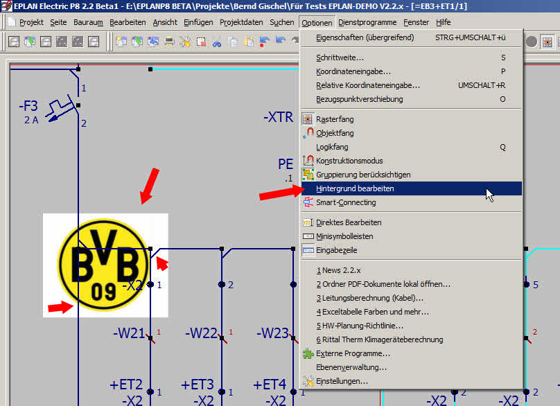

@Hintergrund-Objekt auf eigene Ebene legen
Zur 2.2 kann man Hintergründe wie Bilder o.ä. komplett in den Hintergrund legen (lassen). Dazu gibt es jetzt eine neue Ebene (EPLAN705) die dann das Objekt "wirklich" in den Hintergrund legt. Damit wird es nun möglich sein das auch die Autoconnecting-Objekte "vor" dem Hintergrund liegen (siehe Bilder)...
Wurde die Ebene EPLAN705 einem Objekt zugeordnet kann man dieses Objekt erst einmal nicht mehr bearbeiten. Dazu gibt es dann im Menü Optionen die Möglichkeit die Funktion "Hintergrund bearbeiten" zu aktivieren. Danach kann man das "Hintergrund-Objekt" wieder bearbeiten.

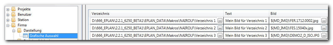

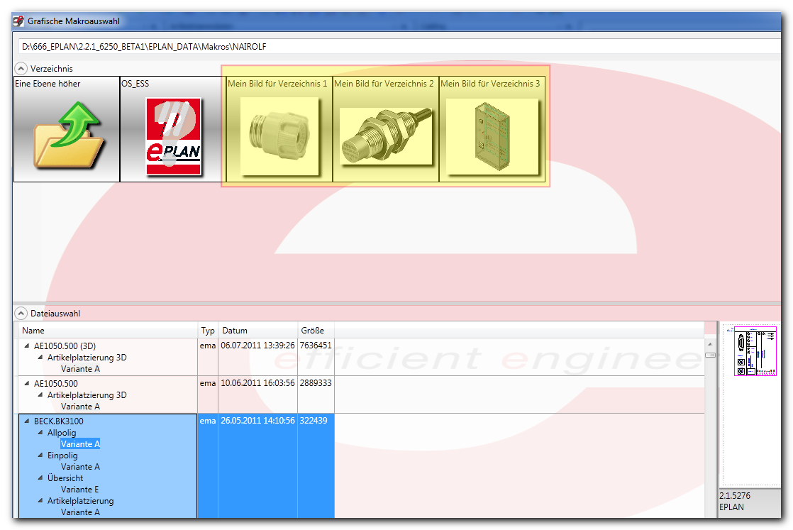

Hallo Bernd,
hast du auch schon Infos für uns wofür die neue Einstellung "Firma / Darstellung / Grafische Auswahl" ist ?
grüße
FrankS
TwinTop-Freunde
Beiträge: 15740
Professional
2.7.x
Expertenmenü :)
erstellt am: 10. Apr. 2012 12:07    Editieren oder löschen Sie diesen Beitrag!  <-- editieren / zitieren -->   Antwort mit Zitat in Fett Antwort mit kursivem Zitat    Unities abgeben: 1 Unity (wenig hilfreich, aber dennoch)2 Unities3 Unities4 Unities5 Unities6 Unities7 Unities8 Unities9 Unities10 Unities
Nein da bin ich selber noch am forschen. In der Online-Hilfe habe ich dazu auch noch nichts gefunden...

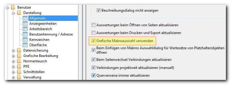

Hallo !
Das hat mit der neuen Möglichkeit der grafischen Makroauswahl zu tun
Man kann in den Benutzereinstellungen die grafische Makroauswahl aktivieren (Bild "Benutzersetting.png")
Danach wird ein vollkommen neuer Dialog bei allen Stellen, an denen ein makro gewählt werden kann angezeigt (z.B. manuelles Makro einfügen, Auswahl von Makros in der Aritkelverwaltung...)
Den verschiedenen Verzeichnissen kann in den Firmeneinstellungen
ein Text und ein Bild vorgegeben werden, was die Auswahl erleichtern soll...

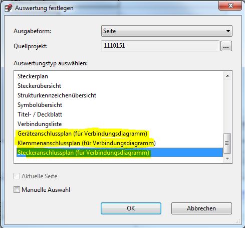

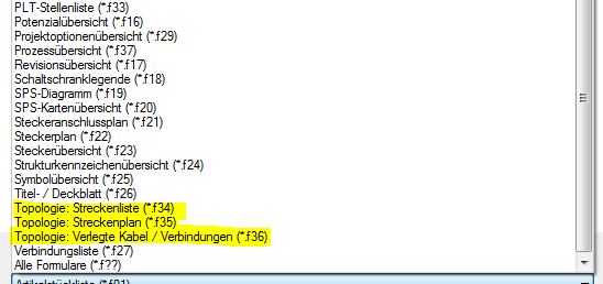

ich bin auch über ein paar neue Auswertungstypen gestolpert.
Geräteanschlussplan (für Verbindungsdiagramm)
Klemmenanschlussplan (für Verbindungsdiagramm)
Steckeranschlussplan (für Verbindungsdiagramm)
Für diese lassen sich zwar die Auswertungen über erzeugen Auswählen, allerdings werden die fehlenden Formulare bemängelt, welche sich auch nicht hinterlegen bzw. auswählen lassen.
Topologie: Streckenliste
Topologie: Steckenplan
Topologie: Verlegte Kabel/Verbindungen
Hier ist es genau umgedreht, da gibt es keine Auswertungen angeboten, aber man kann Formulare erstellen.
Hat da jemand schon mal "rumgespielt"?

Original erstellt von uwa1984:
Diese gibt es schon länger... müßte es eigentlich auch ein Beispiel auf P8-Magic geben. Oder ich wollte und habe es vergessen, zumindestens habe ich es schon mal irgendwann vorbereitet (gehabt)...
Das müßte (eventuell) mit dem "Cabling" zusammenhängen. Ist aber ein zusätzliches Add-On. In der SPECIAL sind dort auch (neue) Symbole dazu vorhanden.
Ich hab umgläubig in meine 2.1er geschaut und festgestellt *tata* es ist schon da    Aber das Beispiel hab ich leider nicht im P8-Magic Forum gefunden...
Ja das könnte sein, ist mir bisher nicht aufgefallen, da wir auch das Add-On nicht haben und in der Beta meist alles freigeschalten war...

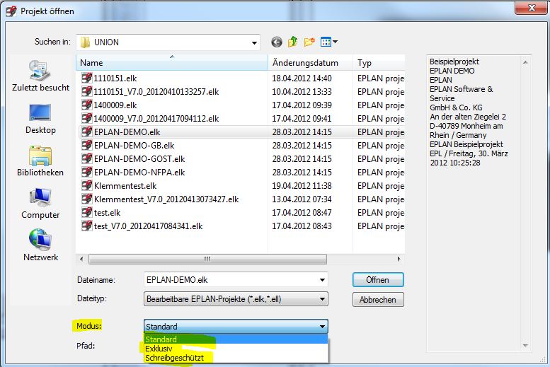

ich bin auch über etwas Neues gestolpert.
Man kann jetzt beim öffnen der Projekte auswählen, wie diese geöffnet werden sollen.
