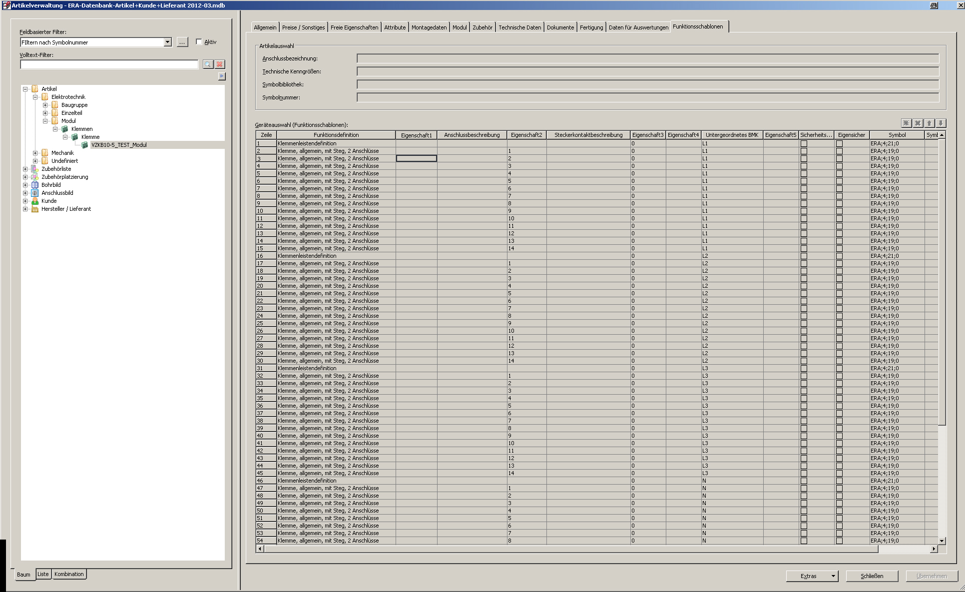

Ich habe mir ein Modul zusammengestellt ( siehe Bild ). Beim Prüflauf bekomme ich dann folgende Fehlermeldung :Das Betriebsmittel hat doppelte Funktionsschablonen..
Was für eine Einstellung muß ich noch vornehmen das diese MEldung nicht mehr kommt ?
mfg Markus

Bild???
Eplan hat auf der Support-Seite eine Anleitung für Module mit Beispiel liegen - vielleicht hilft dir das schon

Hier das Bild
mfg Markus

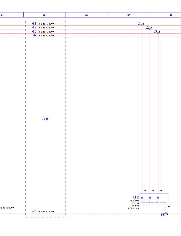

Wie sieht deine Platzierung im Stromlaufplan dazu aus?

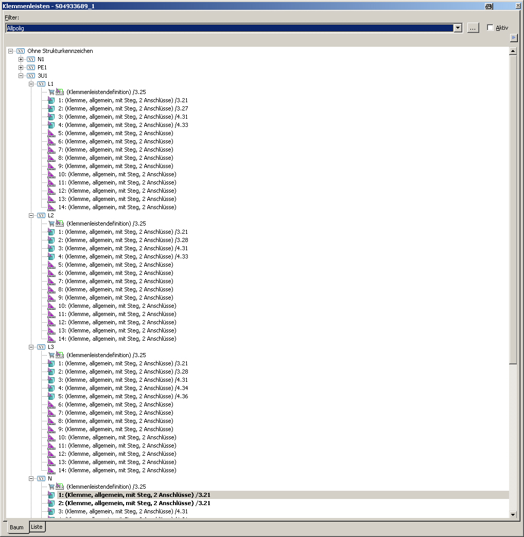

Hier die Bilder dazu.
mfg Markus

Für mich sieht das erstmal so aus als würde das so stimmen.
Vielleicht hast du noch irgendwo alte Daten im Projekt / Artikeldatenbank hängen
Mal Projekt und Artikeldatenbank (da gibt es irgendwo ein Skript) komprimieren

Muß ich beim Gerätekasten noch eine Einstellung machen ?

Hat keiner eine Idee woran es liegt ?
mfg Markus
Beiträge: 15740
Professional
2.7.x
Expertenmenü :)
erstellt am: 13. Apr. 2012 07:20    Editieren oder löschen Sie diesen Beitrag!  <-- editieren / zitieren -->   Antwort mit Zitat in Fett Antwort mit kursivem Zitat    Unities abgeben: 1 Unity (wenig hilfreich, aber dennoch)2 Unities3 Unities4 Unities5 Unities6 Unities7 Unities8 Unities9 Unities10 Unities Nur für Sbg Markus 10 Unities + Antwort hilfreich
Nein, keine Idee. Ich denke das muss man mal selbst mit einem kleinen Beispiel nachstellen. Aber das ist immer ein wenig mühsam und zeitintensiv...
Hast Du die Frage in der Zwischenzeit auch mal an den Eplan-Support weiter gereicht?
