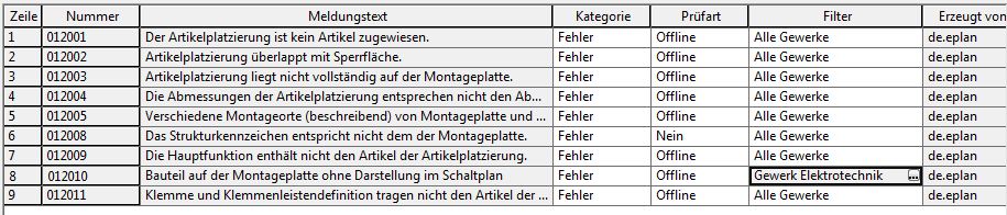

ich habe auf den Montagplatten über die Artikelplatzierung z.B. Kabelkanäle platziert, die ich als Artikel unter Mechanik - Einzelteil - Kabelkanäle in der
Produktobergruppe: Mechanik
Produktgruppe: Kabelkanäle
Produktuntergruppe: Undefiniert
angelegt habe.
Nach dem Prüflauf erhalte ich jetzt die Meldung 012010 (Bauteil auf der Montageplatte ohne Darstellung im Schaltplan)! Aber einen Kabelkanal platziere ich ja nicht im Schaltplan!!!
Kann mit jemand sagen, wo das Problem liegt?

für 2D hatten wir auch das Problem mit mechanischen Bauteilen
Lösung von Eplan:
einen Gerätekasten allpolig abspeichern (als Makro) und dem Artikel zuordnen
an Artikelplatzierung
Nicht-platzierte Nebenfunktionen an der Hauptfunktion verwalten <20476> aktivieren

... im Prüflauf den Filter nur auf Gewerk E-Technik setzten und die Mechanik von der Meldung 012010 ausschliessen...

Hallo Straight-Potter,
ich habe die Mechanik im Schema für den Prüflauf der Meldung 012010 rausgenommen (siehe Anlage)!
Wo kann ich im Prüflauf den Filter nur auf Gewerk E-Technik setzen?

Nein genau deine Einstellung meinte ich...

leider besteht das Problem dann immer noch!
