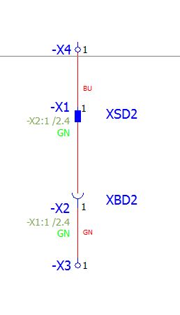

Ich Habe einen "Steckerstift, 2  Anschlüsse" dieser ist auf der Seite 1 gezeichnet, die "Steckerbuchse, 2 Anschülle" ist auf der Seite 2 gezeichnet. Ebenso das Kabel. Nun will ich auf der Seite 1 zu dem Steckerstift die Adernummer verweisen.
Kann mir von euch Liebne iw. dabei helfen?

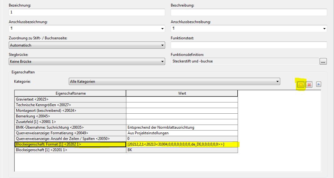

erstellt am: 03. Apr. 2012 16:31    Editieren oder löschen Sie diesen Beitrag!  <-- editieren / zitieren -->   Antwort mit Zitat in Fett Antwort mit kursivem Zitat    Unities abgeben: 1 Unity (wenig hilfreich, aber dennoch)2 Unities3 Unities4 Unities5 Unities6 Unities7 Unities8 Unities9 Unities10 Unities
Wie du im angefügten Bild seehen kann, kann ich beim Stecker bei den Blockeigenschaften nichts einfügen, hast du vlt eine Anhung woran das liegen kann?

erstellt am: 03. Apr. 2012 16:37    Editieren oder löschen Sie diesen Beitrag!  <-- editieren / zitieren -->   Antwort mit Zitat in Fett Antwort mit kursivem Zitat    Unities abgeben: 1 Unity (wenig hilfreich, aber dennoch)2 Unities3 Unities4 Unities5 Unities6 Unities7 Unities8 Unities9 Unities10 Unities Nur für danielscharf 10 Unities + Antwort hilfreich
klar ist ja auch die Anzeige
Die Blockeigenschaft musst du bei Format für Blockeigenschaft eintragen

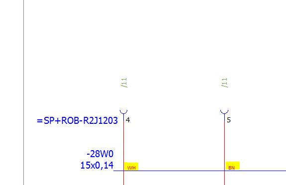

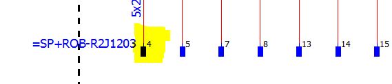

Robotergreifer.zip
moin, moin!
irgendwie funktioniert das nicht so recht, hab die beiden seiten mal man angehängt,
wären nett wenn du dir dies mal anschauen könntest und mir wenn möglich weiterhelfen würdest,
mit den blockeigenschaften bin ich nicht so fit.
THX, LG daniel

erstellt am: 04. Apr. 2012 07:39    Editieren oder löschen Sie diesen Beitrag!  <-- editieren / zitieren -->   Antwort mit Zitat in Fett Antwort mit kursivem Zitat    Unities abgeben: 1 Unity (wenig hilfreich, aber dennoch)2 Unities3 Unities4 Unities5 Unities6 Unities7 Unities8 Unities9 Unities10 Unities Nur für danielscharf 10 Unities + Antwort hilfreich
Hallo Daniel, es gibt an sich 2 Eigenschaften.
Zum einen die Blockeigenschaft Format (ID20202) und die Blockeigenschaft (ID20201), die eckigen Klammern sind quasi verschiedene BE, wobei es pro Funktion 100 verschiedene gibt.
Die Blockeigenschaft ist das Ergebnis, also in deinem Fall die Aderfarbe, die du Anzeigen willst. Bei Blockeigenschaftformat musst du die Konfiguartion machen, was angezeigt werden soll. Wenn diese unter den Eigenschaften (noch) nicht angezeigt werden, kannst du diese über den Button mit dem gelben Stern auswählen bzw. hinzufügen.

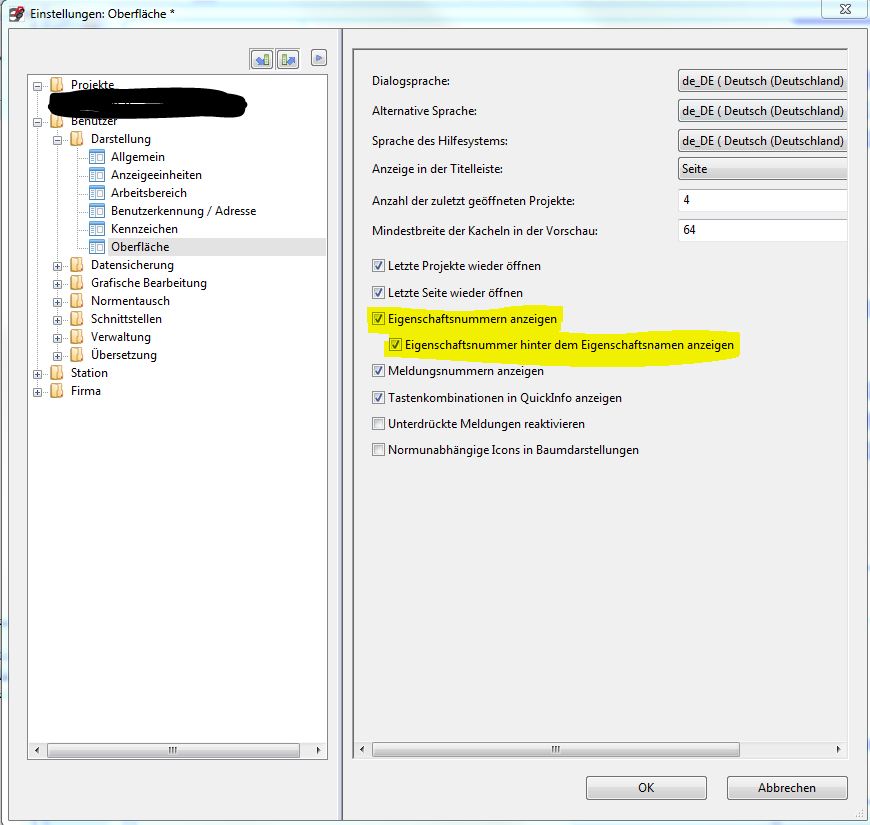

erstellt am: 04. Apr. 2012 08:02    Editieren oder löschen Sie diesen Beitrag!  <-- editieren / zitieren -->   Antwort mit Zitat in Fett Antwort mit kursivem Zitat    Unities abgeben: 1 Unity (wenig hilfreich, aber dennoch)2 Unities3 Unities4 Unities5 Unities6 Unities7 Unities8 Unities9 Unities10 Unities Nur für danielscharf 10 Unities + Antwort hilfreich
die ID20201 bzw. ID20202 sind die Eigenschaftsnummer intern von Eplan die man sich anzeigen lassen kann. Besonders bei Zusatzfelder besteht hier ab und an Verwechselungsgefahr. Auf die Funktion hat das keinen Einfluss.
Die Einstellung habe ich mal angehangen.

erstellt am: 04. Apr. 2012 09:36    Editieren oder löschen Sie diesen Beitrag!  <-- editieren / zitieren -->   Antwort mit Zitat in Fett Antwort mit kursivem Zitat    Unities abgeben: 1 Unity (wenig hilfreich, aber dennoch)2 Unities3 Unities4 Unities5 Unities6 Unities7 Unities8 Unities9 Unities10 Unities Nur für danielscharf 10 Unities + Antwort hilfreich
Also wenn ich das jetzt richtig verstanden habe, möchtest du die Aderfarbe des Kabels von der Buchsenseite am Stecker darstellen?
Wenn das so ist, besteht noch folgendes Problem. Die Buchse hat mit dem Stifteinsatz keinerlei Verbindung, deshalb gibt es auch keine VDP. Um das darzustellen musst die als Buchse das Symbol XBD2 und als Stift die XSD2 verwenden.
Die Darstellung der Aderfarbe habe ich wie folgt gelöst:
Buchse erhält als BE1 folgende: [20212,1,1<20213<31004,0,0,0,0,0,0,0,0,de_DE,0,0,0,0,0,0>>]
Aderfarbe - Verbindung über Anschluss 1, Ziel 1
Der Stecker erhält folgende: [20211,2,1<20201<20201,1,0,0,0,0,0,0,0,de_DE,0,0,0,0,0,0>>]
BE1 - Ziel über Anschluss 2, Ziel 1
Wenn du die Verbindung zwischen Stecker und Buchse nicht grafisch Darstellen willst, kannst du diese auch mittels Geräte verschalten erzeugen. Das Menü findest du unter Projektdaten -> Betriebsmittel -> Geräte verschalten.
