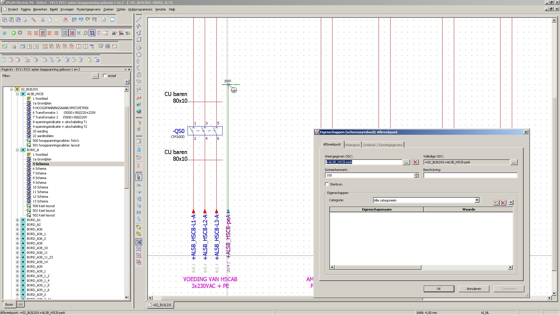

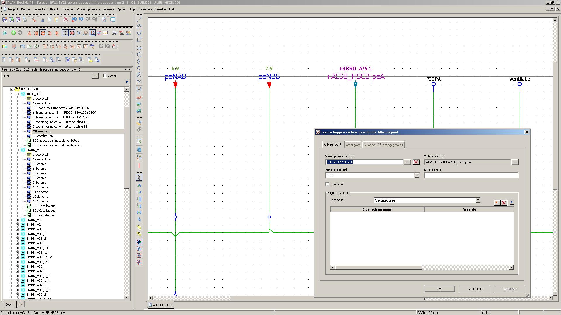

Hoi
Bitte schauen sie mal die Anhänge:
Warum gibt es bei die Abbruchstelle  auf einer Seite nur seite.spalte Querverweis (20.4)
und auf die andere Seite das Vollständige Querverweis (+ALSB_HSCB-peA)
Wie bekomme ich an beider Seiten als Abruchstellenname peA mit ein Vollständiger Querverweis?
Danke im voraus

Das hat etwas damit zu tun wie du deine Abbruchstellen benannt hast
die Kürzungsregeln für BMK's gelten auch für Abbruchstellen
Romy

dafür müsste man dann wie Romy bereits erwähnt hat die Nummerierungseinstellung für die Abbruchstellen ändern, ich denke mal auf Gesamtnummerierung
Menüleiste: Projekt - Eigenschaften - Struktur - Abbruchstellen: Gesamtnummerierung
