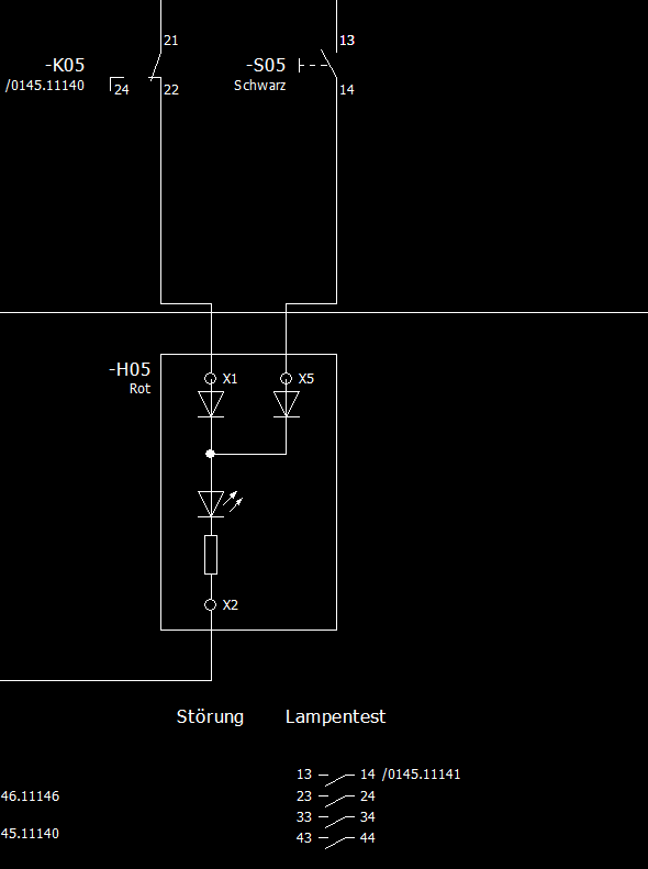

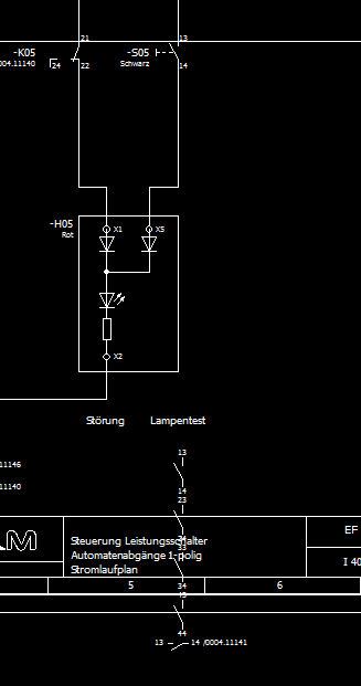

Hallo Zusammen,
Für ein Großprojekt habe ich ein Projekt mit Typicals erstellt.
In Bild 1 sieht man aus diesem Projekt den Taster -S05 mit dem zugehörigen Kontaktspiegel im Schaltplanpfad.
Im Bild 2 sieht man den Taster -S05 nachdem ich ihn in ein neues Projekt hineinkopiert habe.
Was ist hier mit dem Kontaktspiegel passiert???
Weis jemand eine Lösung?
Vielen Dank für Antworten

erstellt am: 30. Mrz. 2012 12:39    Editieren oder löschen Sie diesen Beitrag!  <-- editieren / zitieren -->   Antwort mit Zitat in Fett Antwort mit kursivem Zitat    Unities abgeben: 1 Unity (wenig hilfreich, aber dennoch)2 Unities3 Unities4 Unities5 Unities6 Unities7 Unities8 Unities9 Unities10 Unities Nur für RonGoho 10 Unities + Antwort hilfreich
Könnte es sein, daß Du unter:
Optionen > Einstellungen > Projekte > Querverweise > Kontaktspiegel
den Haken in "senkrecht Anordnen" angeklickt hast?
Gruß Roman

erstellt am: 30. Mrz. 2012 12:59    Editieren oder löschen Sie diesen Beitrag!  <-- editieren / zitieren -->   Antwort mit Zitat in Fett Antwort mit kursivem Zitat    Unities abgeben: 1 Unity (wenig hilfreich, aber dennoch)2 Unities3 Unities4 Unities5 Unities6 Unities7 Unities8 Unities9 Unities10 Unities
Hallo Roman,
leider negativ. Alle anderen Kontaktspiegel in dem Projekt werden einwandfrei dargestellt.

erstellt am: 30. Mrz. 2012 13:03    Editieren oder löschen Sie diesen Beitrag!  <-- editieren / zitieren -->   Antwort mit Zitat in Fett Antwort mit kursivem Zitat    Unities abgeben: 1 Unity (wenig hilfreich, aber dennoch)2 Unities3 Unities4 Unities5 Unities6 Unities7 Unities8 Unities9 Unities10 Unities Nur für RonGoho 10 Unities + Antwort hilfreich
Du kannst diese Einstellung auch direkt am Gerät (am Schalter) noch einmal "verstellen". Dort einmal in die entsprechende Registerkarte geschaut?

erstellt am: 30. Mrz. 2012 13:12    Editieren oder löschen Sie diesen Beitrag!  <-- editieren / zitieren -->   Antwort mit Zitat in Fett Antwort mit kursivem Zitat    Unities abgeben: 1 Unity (wenig hilfreich, aber dennoch)2 Unities3 Unities4 Unities5 Unities6 Unities7 Unities8 Unities9 Unities10 Unities Nur für RonGoho 10 Unities + Antwort hilfreich
das Problem hatten wir auch.
Nach dem Abgleich der Stammdaten war es wieder in Ordnung.
Kamm immer dann vor wenn wir ein Projekt kompriemiert hatten undd dann ein Bauteil eingefügt wurde.
Lag am Schema, es wurden zuviel daten entfernt.

erstellt am: 11. Apr. 2012 11:49    Editieren oder löschen Sie diesen Beitrag!  <-- editieren / zitieren -->   Antwort mit Zitat in Fett Antwort mit kursivem Zitat    Unities abgeben: 1 Unity (wenig hilfreich, aber dennoch)2 Unities3 Unities4 Unities5 Unities6 Unities7 Unities8 Unities9 Unities10 Unities
Ich habe in den letzten Tagen sehr viel ausprobiert, das Problem besteht allerdings zum Teil immer noch. Da ich mehr als 3 Bilder hochladen möchte splitte ich meinen Beitrag in zwei Antworten.
Der Schalter S05 sieht im Betriebsmittelnavigator nach dem Einfügen aus wie in Bild 1.
Ich habe dann die entsprechenden Kontakte zugewiesen und der Kontaktspiegel wurde korrekt dargestellt,bis auf der Kontakt 43/44 , der nicht benötigt wird und deswegen nicht zugewiesen werden konnte(Bild 2)

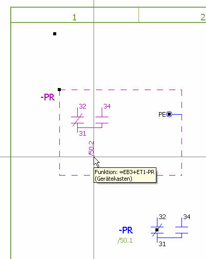

Bild 1- 3 zeigt die Funktionsschablone des Tasterst S05, der aus einem mechanischen Bedienteil sowie den Schaltkontakten besteht. Alle Artikel wurden an dem Bedienteil hinterlegt.
Alle anderen Kontaktspiegel in dem Projekt werden korrekt dargestellt.
Hatte jemand schon einmal Probleme dieser Art?

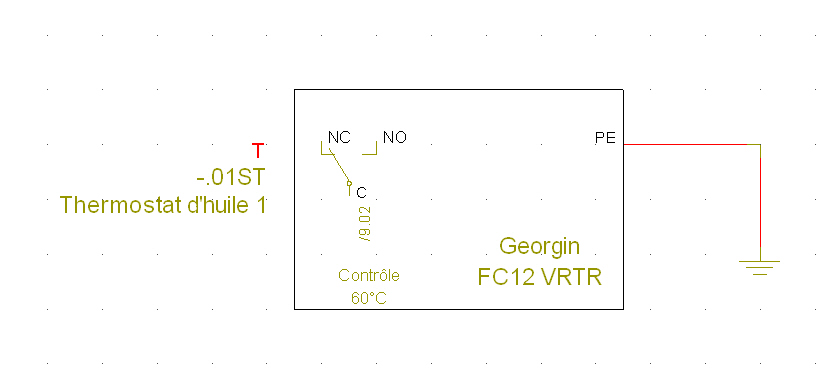

erstellt am: 11. Apr. 2012 13:55    Editieren oder löschen Sie diesen Beitrag!  <-- editieren / zitieren -->   Antwort mit Zitat in Fett Antwort mit kursivem Zitat    Unities abgeben: 1 Unity (wenig hilfreich, aber dennoch)2 Unities3 Unities4 Unities5 Unities6 Unities7 Unities8 Unities9 Unities10 Unities Nur für RonGoho 10 Unities + Antwort hilfreich
Hi Leute,
bin neu hier und ein absoluter Anfänger in Eplan P8 also bitte nicht böse sein..
Meine Pläne  sind eigentlich auch nicht umfangreich aber der Schmarrn ist wenn ich einen Gerätekasten zeichne und einen Kontaktspiegel von externen Kontakten machen will geht das zwar aber ich kann den Spiegel nicht in den Kasten rein machen und die Geräteerdung habe ich über einen Geräteanschluss am Kasten gemacht..
Jetzt ist die Erdung auch gespiegelt.. zum Haare ausraufen
Früher im 21er (Basicerfahrung) ist das irgendwie gegangen..
Mit besten Dank an vielleicht hilfreiche Antworten wie ich die Misere lösen kann

erstellt am: 11. Apr. 2012 13:58    Editieren oder löschen Sie diesen Beitrag!  <-- editieren / zitieren -->   Antwort mit Zitat in Fett Antwort mit kursivem Zitat    Unities abgeben: 1 Unity (wenig hilfreich, aber dennoch)2 Unities3 Unities4 Unities5 Unities6 Unities7 Unities8 Unities9 Unities10 Unities Nur für RonGoho 10 Unities + Antwort hilfreich
Sorry das eine Bild is verschluckt worden -> deswegen 2 Antworten
So is es jetzt?!?!?
NFPA übrigends

erstellt am: 16. Apr. 2012 07:51    Editieren oder löschen Sie diesen Beitrag!  <-- editieren / zitieren -->   Antwort mit Zitat in Fett Antwort mit kursivem Zitat    Unities abgeben: 1 Unity (wenig hilfreich, aber dennoch)2 Unities3 Unities4 Unities5 Unities6 Unities7 Unities8 Unities9 Unities10 Unities Nur für RonGoho 10 Unities + Antwort hilfreich
Kann mir da echt keiner Helfen??
Sitze momentan etwas in der Schei.e

Hallo Baldi1984 und willkommen hier,
Vorab:    Bitte die Systeminfo im Cad.de Profil um folgende Angaben ergänzen:
  • Welche P8-Version (Versionsnummer bspw. 1.9.6) wird benutzt?
  • Welche Ausbaustufe (Professional, Select, Compact oder Education) wird benutzt?
  • Welcher Menüumfang (Einsteiger, Fortgeschrittene oder Experte) wird benutzt?
  Was ist eine Systeminfo? Dazu hier nachlesen, falls nicht bekannt. Danke!
Noch ein zweiter Hinweis: Besser ist es immer ein eigenes (neues) Thema zum Problem zu erstellen. Sonst gehen solche Fragen meistens, wie eben jetzt bei Dir, unter wenn man sie an andere Themen "hängt".
@Zur Frage
Kannst Du mal bitte ein Fenstermakro von den betroffenen Teilen erstellen? Es gibt da so ein paar Einstellungen die man verändern kann um die Kontaktspiegeleinstellung richtig dazustellen.

erstellt am: 16. Apr. 2012 08:54    Editieren oder löschen Sie diesen Beitrag!  <-- editieren / zitieren -->   Antwort mit Zitat in Fett Antwort mit kursivem Zitat    Unities abgeben: 1 Unity (wenig hilfreich, aber dennoch)2 Unities3 Unities4 Unities5 Unities6 Unities7 Unities8 Unities9 Unities10 Unities Nur für RonGoho 10 Unities + Antwort hilfreich
AllgemeinesGerat.zip
Das ist das gewünschte Makro..
Hoffentlich kannst du was damit anfangen, weiß nämlich nicht genau wie ich das anstellen soll

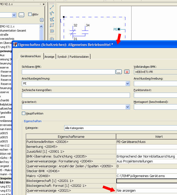

erstellt am: 16. Apr. 2012 21:01    Editieren oder löschen Sie diesen Beitrag!  <-- editieren / zitieren -->   Antwort mit Zitat in Fett Antwort mit kursivem Zitat    Unities abgeben: 1 Unity (wenig hilfreich, aber dennoch)2 Unities3 Unities4 Unities5 Unities6 Unities7 Unities8 Unities9 Unities10 Unities Nur für RonGoho 10 Unities + Antwort hilfreich
Ich habe da mal reingeschaut in Dein Makro. Sieht alles gut aus (siehe Bildchen) ohne irgendwelche besonderen Einstellungen.
2 Punkte kannst Du noch einmal kontrollieren bzw. einstellen.
Punkt 1: In den Einstellungen des Projektes unter Querverweise / Kontaktspiegel - Kontaktspiegel am Schaltzeichen und hier die Option Als Symbolspiegel darstellen abhaken falls angehakt (siehe Bildchen).
Oder:
Punkt 2: Was Du noch bei Dir probieren könntest wäre am Geräteanschluss die Eigenschaft Querverweisanzeige <20021> auf Nie anzeigen einzustellen.

erstellt am: 26. Apr. 2012 14:40    Editieren oder löschen Sie diesen Beitrag!  <-- editieren / zitieren -->   Antwort mit Zitat in Fett Antwort mit kursivem Zitat    Unities abgeben: 1 Unity (wenig hilfreich, aber dennoch)2 Unities3 Unities4 Unities5 Unities6 Unities7 Unities8 Unities9 Unities10 Unities Nur für RonGoho 10 Unities + Antwort hilfreich
Danke Mann
hat mir gleich weitergeholfen
