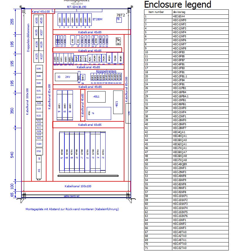

ich stehe mal wieder vor einem Problem.
Ich habe eine Schaltschranklegende eingefügt, nur werden nicht alle Bauteile angezeigt. Wo kann ich einstellen das eine zweite Legende gefüllt wird wenn die erste am Ende ist.

So auf Anhieb würde ich sagen das Du dem Formular (in den Formulareigenschaften) sagen musst das es Spalten Anzahl >1 haben kann (und Spaltenbreite dann angeben). Ich vermute das hier der Wert für Spaltenanzahl auf 1 steht (in den Formulareigenschaften)...

klasse das hat geholfen.
Alles richtig eingestellt und schon passt es.
