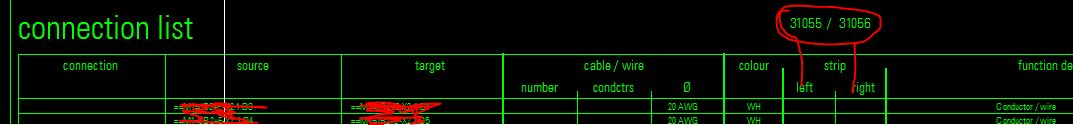

Endlich geschafft, ich hoffe so kommen wir weiter. Habe noch ein Screenshot mit dem (Formular f27  ESSV001D) angehängt, wie ich mir die Auswertung in etwa vorstelle. Das ist aber nur ein grober Entwurf, noch alles machbar, bzw. änderbar! Hoffe mal die Anhänge sind mitgekommen...

Du mußt jetzt doch noch einmal etwas erklären. Die Eigenschaften 31055/56 sind ja Eigenschaften die man ander Verbindung vorgeben kann und nicht an den Klemmen/Steckern. Daher wäre das noch einmal interessant zu wissen wo an der Klemme/Stecker die Absetzlänge stehen soll (welche Eigenschaft).
Grundsätzlich kann man bisher Werte nicht in andere Werte(felder) übertragen. Das hatte ich ein wenig überlesen das Du das so vorhast.

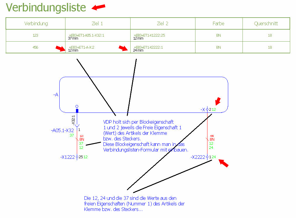

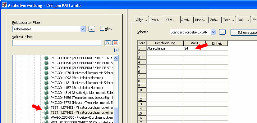

Anbei mal ein Makro wo ich die BEs an den VDPs eingetragen habe. Diese VDP holt sich also dann per Blockeigenschaft 1 (von oben) und Blockeigenschaft 2 (von unten) aus dem an der Klemme oder Stecker hinterlegten Artikel und hier weiter aus den Freien Eigenschaften der Wert [1]. Siehe Bildchen...
Diese Blockeigenschaften kann man dann auch in ein Formular einbinden und P8 zeigt dann diese Werte automatisch an (siehe Bildchen)...

So... ich habe mir das Makro mal angeschaut und Deine Texte hier im Forum gelesen um zu verstehen was Du wie genau und wohin haben möchtest. Und: ich komme momentan nicht mit...
Am besten wäre es wenn Du anhand eines Bildchens mal "aufmalst" was Du wie (und wo) mit welchen Artikeleigenschaften angezeigt bzw. ermittelt haben möchtest...

VDP.zip
So nu aber, hoffentlich. Ich habe mal ein Makro angehängt.
Hoffe durch die Beschreibungen im Makro wird der Fall klarer...
