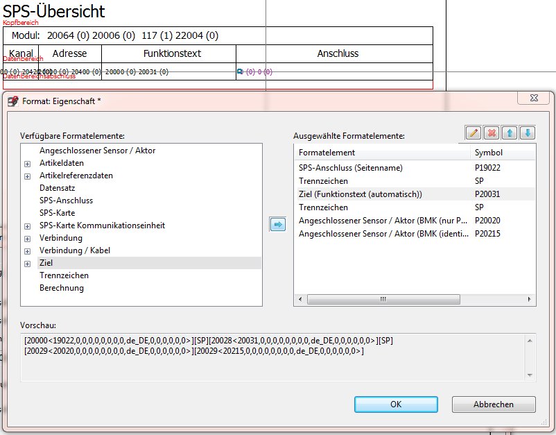

Ich hab ein kleines Problem mit einem SPS-Diagramm Formular .F19
Dies soll bei uns für eine Art SPS-Übersicht verwendet werden und später die Basis für einen Export in die PLC-Konfiguration des verwendeten Steuerungsystems dienen. Soweit so gut.
Im Bild ist ein Bildschirmfoto des Formulars mit meinen eingzeichneten Problemen bei der die Anschlussbeschreibung.
Diese setzt sich zusammen aus:
1. Platzierung des SPS Ein-/Ausgangs im Plan (Seite)
2. Funktionstext (Automatisch) des Angeschlossenen Ziels
3. Projektstruktur (also Ort und Anlage) des angeschlossenen Sensor
4. BMK des angeschlossenen Sensor
Wie bekomme ich es hin, dass egal ob es ein Pfadfunktionstext oder ein am Betriebsmittel eingetragener Funktionstext und egal ob es ein Symbol oder ein Gerätekastenanschluss ist der am SPS Ein/Ausgang angeschlossen wird mir immer alle gewünschten Informationen angezeigt werden.
Ich hoffe, mein Problem halbwegs verständlich beschrieben zu haben
Natürlich kann man jetzt sagen: gib halt jedem BM einen Pfadfunktionstext...
Das geht aber leider so nicht, da mitunter ein Schalter über einem Relais gezeichnet ist, die einen unterschiedlichen Text benötigen, also wird der Text des Schalters direkt am Betriebsmittel eingetragen.
Vielen Dank schon mal für Euche Vorlschläge!!

Am einfachsten wäre es wenn du bei Abweichungen des Funktionstextes vom Pfadfunktionstext den Funktionstext am SPS-Anschluss direkt eintragen würdest. An sonsten könnte man was mit Blockeigenschaften (Stichwort "Ziel über Anschluss und Zielnummer") ausknobeln. Würde aber bedeuten: Formular ändern PLC-Konfiguration ändern etc.

naja schon,
nur ist der Funktionstext des SPS Anschlusses schon als (und ich weiß, dass das jetzt blöd klingt...) Funktionstext des SPS-Anschlusses verwendet (3. Spalte in der Auswertung)
Mit den Blockeigenschaften tu ich ma auch recht schwer... aber versuch macht kluch... ^^

Das ist schwierig Ratschläge zu geben. Das müßte man sich wohl mal am lebenden Objekt, sprich einige Deiner verwendeten Daten und das Formular anschauen, nachstellen und versuchen eine Lösung zu finden...

SPS_Formular.zip
Guten Morgen Bernd!
ich hab mal ein kleines Testprojekt gemacht...
Wie gesagt, in der Auswertung sollen
SPS Kanal (ok)
Adresse (ok)
Funktionstext (ok)
Anschlussinfos (nicht ok) angezeigt werden.
Es funktioniert nicht, dass der Funktionstext des BM angezeigt wird. wenn es einen Pfadfunktionstext gibt.
Und bei einem Gerätekastenanschluss wird das BMK nicht angezeigt...
Danke schon mal für deine Hilfe.
