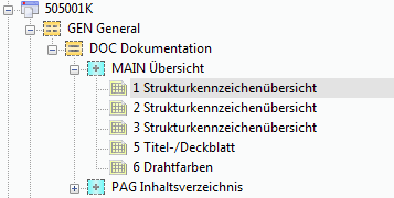

Hallo Eplaner/innen
Ich habe eine Auswertung mit
- Titelblatt
- Aderfarben (Typ Titel-Deckblatt)
- Strukturkennzeichenübersicht
in der selben Funktionsgruppe.
Nun möchte ich, dass das Titelblatt an erster Stelle steht, danach die Aderfarben und erst dann die Strukturkennzeichenübersicht erscheint. Wenn ich nun eine automatische Auswertung mache, geht das irgendwie nicht und die Sortierung sieht anders aus. Ich habe noch keine Einstellung gefunden wo ich das so vorgeben könnte wie ich das möchte. (Habe mal Sortierung "Benutzerdefiniert" ein wenig herumgespielt, klappt irgendwie nicht.)
Nun, evtl. sehe ich ja vor lauter Bäume den Wald nicht oder wo muss/kann ich das Einstellen wenn es denn überhaupt geht?
Momentane Auswertung --> siehe Bild.
danke!

Man kann die Startseite direkt unter dem Wert Startseite des Auswertungsblocks (in den Einstellungen zu den Auswertungen - Auswertungsvorlage) vorgeben und die Seitensortierung würde ich aus den Einstellungen holen und hier Gesamt einstellen...
