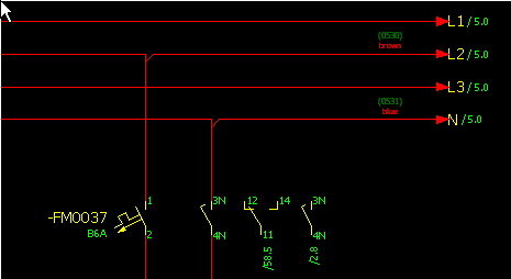

Hallo EPLANer,
ich verwende hier Sicherungen von ABB. Z.B. diese 2CDS251103R0325.
Laut Datenblatt und auch laut Data Portal werden diese Sicherungen so wie in meinem Bild dargestellt.
Also eine Sicherung (FA1)und ein Schließer (SVE). Mein Problem ist, dass der Schließer auch in dem Kontaktspiegel erscheint.
Ich möchte da aber nur den Wechsler-Kontakt haben.
Die einzige Möglichkeit die ich bisher gefunden habe war den Schließer als Paarquerverweis darzustellen. Allerdings bin ich mir nicht sicher ob das vielleicht andere Auswirkungen hat. Z.B. auf die Verdrahtungsliste...
Wie stellt ihr diese Art von Sicherungen dar?

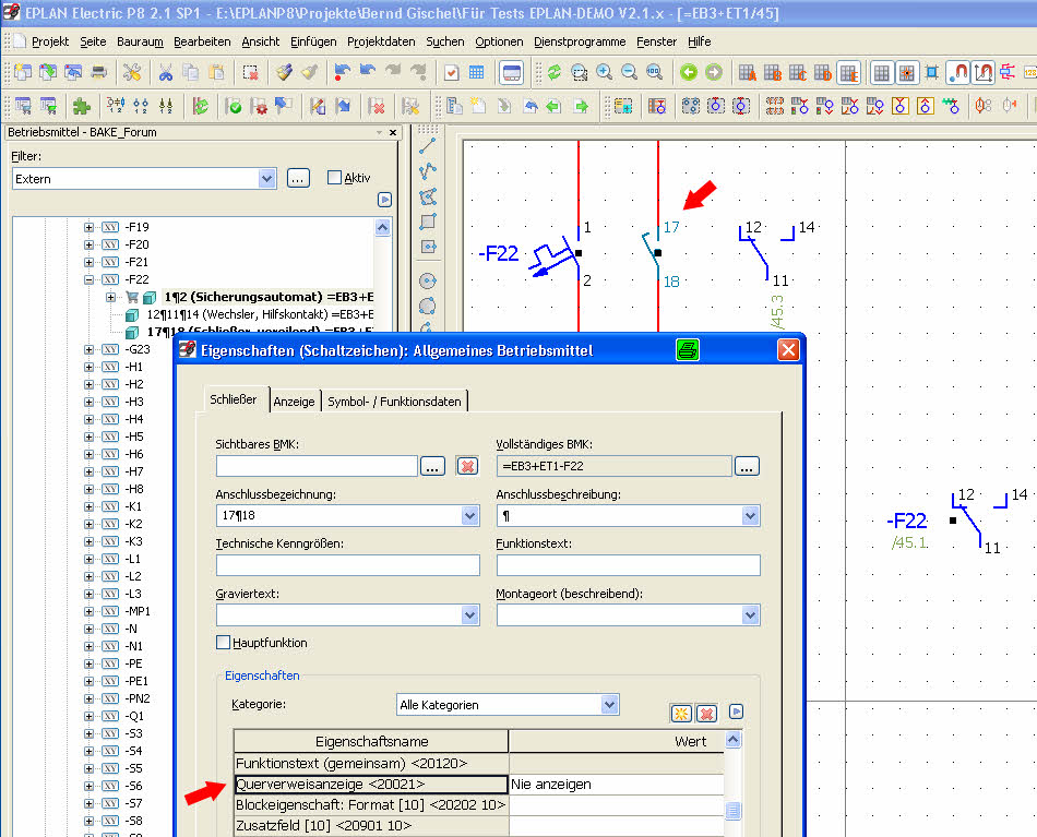

Hallo Hermann,
setze mal bei Deinem Kontakt 3N/4N die Eigenschaft Querverweisanzeige <20021> auf Nie anzeigen. Dann sollte er nicht mehr automatisch im Kontaktspiegel neben dem Symbol auftauchen...

erstellt am: 27. Mrz. 2012 19:26    Editieren oder löschen Sie diesen Beitrag!  <-- editieren / zitieren -->   Antwort mit Zitat in Fett Antwort mit kursivem Zitat    Unities abgeben: 1 Unity (wenig hilfreich, aber dennoch)2 Unities3 Unities4 Unities5 Unities6 Unities7 Unities8 Unities9 Unities10 Unities
Danke schön Bernd!!
Darauf bin ich nicht gekommen. Das ist ja noch einfacher!
