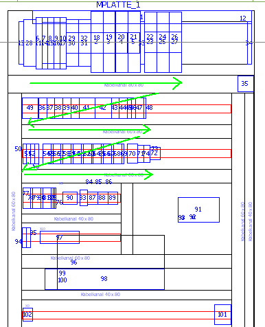

ich benötige für ein Projekt Einzeladerbeschriftungen.
Mein Ziel ist es, dass in der Reihenfolge wie der Montageplattenaufbau nummeriert ist,
auch die Einzeladerbeschriftung generiert wird.
Das Format der Beschriftung ist "BMK + Anschluß" - 200K1:14
Hat jemand von Euch das schon mal realisiert und kann mir Tipps geben ?
Gedruckt wird dann mit Phoenix Bluemark

Ich habe schon öfter Einzeladerbeschriftung gemacht.
Mir ist nur nicht ganz klar was du mit "Reihenfolge wie der Montageplattenaufbau nummeriert ist" meinst.
Dein Format scheint ja nichts damit zu tun zu haben.
Sollen die Beschriftungsschilder in der Reihenfolge da liegen damit der Verdrahter die einfach der Reihe nach "abarbeitet"?
Das stelle ich mir schwierig vor ohne Handarbeit...

Die Reihenfolge des Montaplattenaufbaus ist bei mir horizontal eingestellt.
Ich hab ein Bild angehängt woraus klar werden soll, dass es eine "zeilenartige" Abarbeitung der Einzeladerbeschriftung sein soll.
1. Platte verdrahten mit Beschriftungshülsen versehen (Phoenix)
2. Einzeladerbeschriftung in "zeilenartiger Abarbeitung" anbringen
Darum sollten die Beschriftungen in dieser Reihenfolge generiert werden können.

..... wie macht ihr das mit der durchgehenden Nummerierung wenn noch etwas nach installiert werden muss? Dann passt diese Struktur doch gar nicht mehr?
