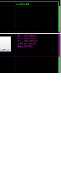

Hallo Leute ich brauche mal kurz eure Hilfe!
Ich habe in meinem Standardplan eine Kabelfertigungsliste in der auch das Zubehör (Verschraubung, etc.)eingetragen ist.
Bis jetzt hatte ich das beim Kabel unter "Verschraubungsgröße" eingetragen und in der Auswertung auch so angezeigt.
Doch die Methode hat den Nachteil dass ich diese Teile nicht in der Stückliste habe.
Daher hab ich mir gedacht ich hinterlege diese Artikel beim Kabel, da habe ich aber dann das Problem wie ich sie da schön auswerte.
Wenn ich "Kabelartikel(Bestellnummer) <22003>" als Platzierung auswähle, schreibt es mir zwar alles Artikel in meine Auswertung,
aber auch den "Artikel 1", also das Kabel (will ich nicht) und alles ist in einem durchgeschrieben, ohne Absatz.
Wenn ich nur "Kabelartikel [2] (Bestellnummer) <22003>" "Zeilenumbruch" "Kabelartikel [3] (Bestellnummer) <22003>", usw.
als Platzierung auswähle, schreibt es mir zwar alle Artikel in meine Auswertung, auch der "Artikel 1",
also das Kabel, wird nicht mehr ausgegeben und die Formatierung ist auch gut.
Aber die Felder werden zu groß, denn es berücksichtigt alle im Schema hinterlegten "Kabelartikel" und nicht nur die wo auch wirklich ein Artikel hinterlegt ist.
Hat jemand eine Idee wie ich es hinbekomme dass ich etwas ähnliches wie im 2. Schema beschrieben hinbekomme, aber nur wirklich hinterlegte Artikel berücksichtigt werden.

Hallo Leute,
habe gerade eine Lösung gefunden.
Habe meine Artikel in eine Blockeigenschaft geschrieben und werte diese dann in meiner Auswertung aus.
In der Blockeigenschaft kann ich nämlich mehrere Artikel hinterlegen, aber effektiv werden mir nur die wiklich hinterlegten angezeigt.
Werde das Formular wahrscheinlich heute noch auf P8-Magic hochladen, falls jemand interesse hat.
