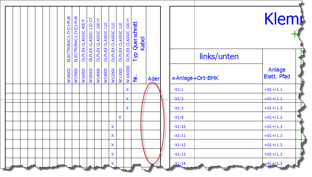

Ich bin gerade dabei Klemmenpläne zu erstellen. Als Vorlage dienen mir Klemmenpläne aus anderen CAE Systemen.
Meine Frage wär ob es in P8 ebenfalls möglich ist.
1. Bei den Kabel sowohl das "X" als auch die Ader darzustellen.
2. Wie im Bild die Klemme 15 auch in der Zeile 15 ist, die 16 in 16 usw. und die Zeilen frei bleiben wo ich keine Klemme habe z.B 1-14, 17,18,19,20 usw.

Hast du dir schonmal die Vorgefertigten Formulare angeschaut. Das Klemmplanformular F13_001 z.B. trägt die Verbindungsfarbe/nummer des Kables ein. Platzhalter für nicht vorhandene Funktionen (Klemmen) sind glaube ich nicht möglich.
Gegenfrage: Wie hast du denn diese schönen Ausrisse erstellt?

Probiere einmal folgende Platzhaltertexte im Formular:
  • <20012> Kabeltabelle (Datenbereich) extern bzw. <20011> Kabeltabelle (Datenbereich) intern / <31004> Verbindungsfarbe/-nummer für das "X".
  • <20020> Verbindung extern bzw. <20019> Verbindung intern / <31004> Verbindungsfarbe/-nummer für deine Spalte "Ader"
  • Unter Einstellungen > Projekte > Projektname > Auswertungen > Anzeige/Ausgabe > Zeichen für Anzeige in Kabeltabelle: den Haken setzen bei Verwenden für Adern
Habe das nur in der 1.9.11 getestet, sollte aber auch in der 2.1.6 funktionieren.

Das mit den Platzhalter hat gut funktioniert, Danke Backi.
@doofy83
Zu deiner Frage mit den Ausrissen, hab da ein Programm "Snagit" damit kann man ganz gute Screenshots machen.
