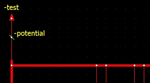

Kurze Frage in die Runde,
wie stellt ihr Glasfaserkabel dar? Mit normalen Buchsen/Stercker Pins?
Der Interruptionpoint macht mir auch sorgen..
Ich wollte die einzelnen Fasern via Bundle-connectionpoints zusammenfassen, aber wenn ich an einen T-Node oder so einen Interruptionpoint lege ist die automatische Verbindung genau so duenn wie bei normalen Verbindungen..
Die Darstellungs Optionen von connection- und potential-definitions (Farbe, Dicke etc..) werden leider auch nicht uebernommen, auch wenn ich diese aus dem Demo-Projekt kopiere (in dem es Funktioniert)..
Muss man dies erst irgendwo in den Settings aktivieren?
Vllt habt ihr ein paar Tips zur korrekten Darstellung fuer mich..
Gruss, Andreas
Prinzipiell würde ich das so darstellen.
Das verstehe ich jetzt nicht...
Meinst Du die Stranganschlüsse? Wenn ja dann ist bei Dir irgendwo ein Fehler. Ein Bildchen oder Makro wäre nicht schlecht um das besser beurteilen zu können.

Hallo bgischel,
ich habe leider nur englisches GUI aber das sollte Deutsch wohl Stranganschluss sein.
Wenn ich einen Unterbrechungspfeil an den Strang lege erscheint dieser so duenn wie eine normale Verbindung. Im Demo-Projekt ist diese korrekt dargestellt.
Ich hab schon versucht via Potential definition das aussehen zu aendern, was leider auch nicht uebernommen wird.
"Neu zeichnen" und "Verbindungen updaten" aendert auch nichts daran.

Das kenne ich schon aus Erfahrung.
Wenn "Update connections" (ich arbeite auch mit der englischen Version  ) nicht hilft, dann erkennt EPLAN wohl keine oder eine fehlende "Verbindung" innerhalb deines Stranges. Erst wenn alle Verbindungen in Ordnung sind und du "Verbindungen aktualisieren" machst wird die Linie dick.

Oh ja, das kann sein..
Hatte das nur ohne vollständige Verbindung im Makroprojekt versucht.
Darauf wäre ich nicht so schnell gekommen
Besten Dank für den Tip
