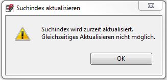

ich arbeite mit der aktuellsten Version von Eplan P8. Leider habe ich seit der Installation von SP1 in den Artikelstammdaten folgendes Verhalten in P8.
Bei der Eingabe von Artikeln bzw. Bezeichnungen von Artikeln, welche mit P8 SP1 angelegt wurden bekomme ich in der Volltextsuche keine Ergebnis mehr. Bei Artikeln welche vor der Installation von SP1 angelegt wurden gibts keine Problemme.
Hat jemand eine Idee an was es liegen kann?

Hallo Matthias,
Einmal unter Dienstprogramme/Artikel/Suchindex aktuallisieren ausführen.
Danach sollte wieder alles wie gewohnt funktionieren.

Hallo Andy,
danke für deine Antwort, aber leider ist das mit dem aktualisieren nicht möglich bekomme eine Meldung, siehe Anhang.

Da scheint noch jemand dran zu sein bzw. läuft ein Prozess. Wie sieht es aus wenn Du den Rechner neu gestartet hast? Was passiert dann? Denn das was Andy vorgeschlagen hat ist richtig...

genau das selbe Problem hatte ich auch mal. Rechner neustarten hat nichts gebracht und an der DB war auch niemand mehr dran.
Bei mir hat dann nur noch eins geholfen:
- Alle Artikel exportieren
- neue DB erstellen
- Artikel einfügen
- alte DB löschen

habe inzwischen den Suppot kontaktiert.
Leider gibt es in diesem Fall nur die Lösung wie Mathias vorgeschlagen hat mit Datenbank exportieren und in neuer Datenbank importieren.
