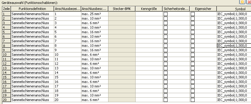

Mal eine Frage in die Runde, wie ihr diese PE / N Schienen im Eplan P8 behandelt.
Ich habe diese Schiene als KLemme angelegt. Nur was hinterlege ich dann bei der Funktionsschablone ?
Im Schaltplan würde ich die Klemme IEC_symbol-1353 / X3_1 Variante B einzeichnen.
Wo hinterlege ich den Artikel ?
mfg Markus

Wir machen das nicht so aber ich würde hier eine Klemmenleistendefinition anlegen (lassen) und dort den Artikel hinterlegen...

Ich habs so gelöst, nur hat unsere Schiene unterschiedliche große Anschlüsse deshalb hab ich bei der Anschlussbeschreibung noch den max Querschnitt mit reingebracht....
