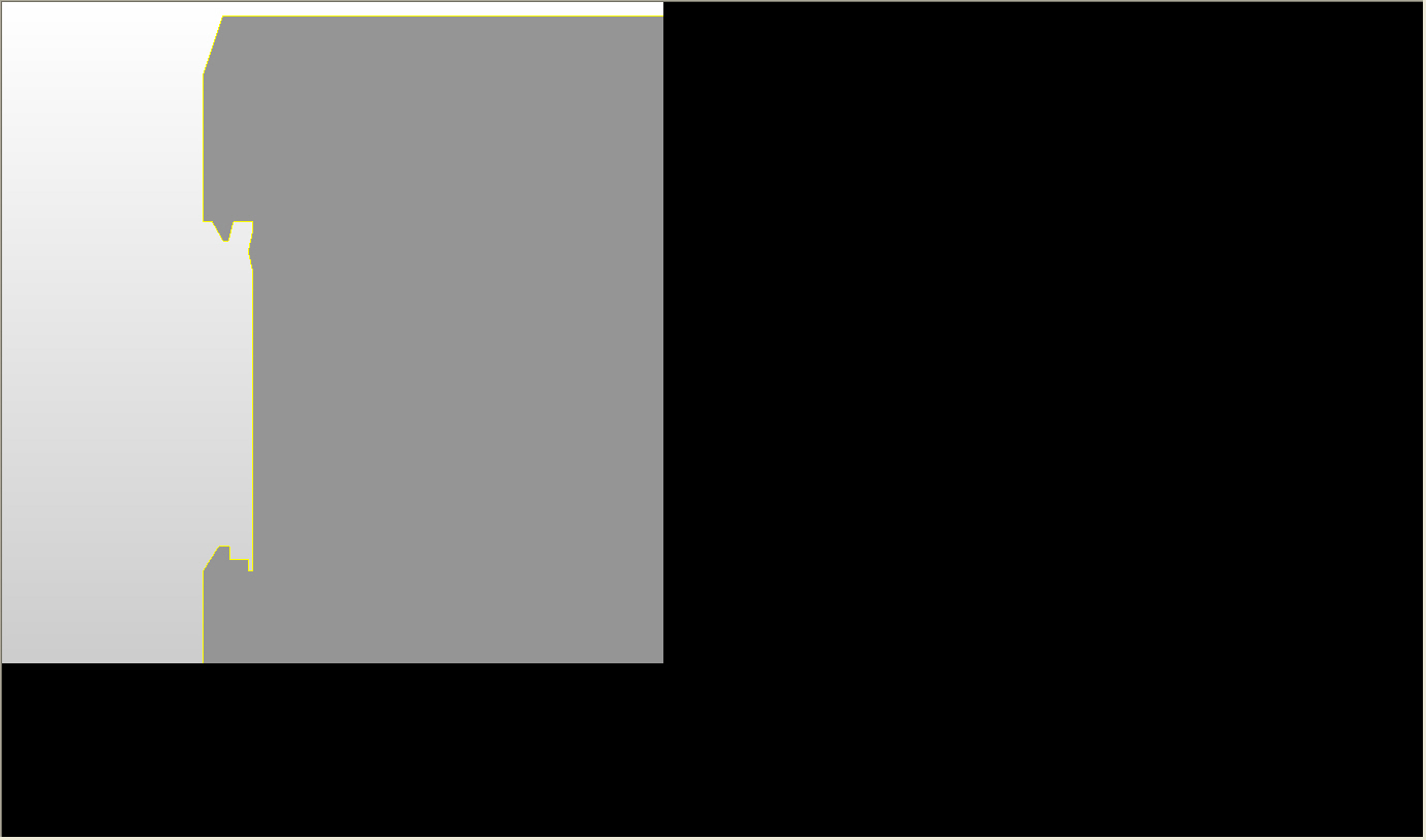

Moin Moin,
ich hab ein Problem mit der Stp Datei im Anhang. Wenn ich die Datei in meinen Eplan-Bauraum importiere wird das Relais erstmal liegend dargestellt, dass ist soweit ja noch kein Problem, durch "Drehen um Achse" kann man sich das Relais ja passend "zurechtrücken"!
Nun kann ich aber irgendwie nicht den Anfasspunkt verändern, also legt Eplan mir das Bauteil beim platzieren auf der Tragschiene immer wieder seitlich hin    !!!
Woran könnte das liegen?
Und dann noch ein 2. Fehler den ich bei ProPanel des öftern habe, wenn ich zwischen verschiedenen Bauräumen hin und her "springe" macht Eplan mir mein grafisches Bearbeitungsfenster zur 3/4 schwarz und erst nach einem klick auf z.B. Arbeitsmappe ein/aus hab ich wieder meinen vollen Bauraum in der Ansicht (Bild2)

Du musst auch die Einbaufläche verändern
Bauteil liegend ist ja nicht zwingend falsch
Anbei, wie ich dein Bauteil bearbeiten würde - ist jetzt aber schon Makro - habe keinen stp-export
Edit:
@schwarzer Bildschirm
kenne das Problem, störe mich da momentan aber nicht weiter dran - vielleicht ein Grafikkartenproblem
am besten mal Eplan melden mit den Angaben wann es auftritt (was vorher gemacht), Rechnerdaten, Grafikkartendaten

Jo Danke für deine Hilfe, das Komische ist nur das die Funktionen mit den Einbauflächen hier ausgegraut sind... könnte es daran liegen, dass ich das ProPanelAddon in Version 2.1.6 benutze und mein Eplan noch Version 2.1.4 ist?

gut mgl.
die Versionen müssen zusammen passen
ist praktisch so, als hättest du das Add-on nicht drauf installiert
Alle Funktionen, die nur das anschauen betreffen, aber erstmal nix in der BM-Logik ändern funktionieren auch ohne Add-On (zB Drehen), weil die in der Plattform integriert sind und über das buchen der Lizenz freigeschaltet werden

@Andi
Ist das auch ein Projekt vom Typ "Makroprojekt"?

Ich bin so ein Trottel....
Danke Bernd, das wars!!!
Tja war dochwohl n bissl zuviel was man sich da auf einmal bei der Schulng merken musste
Okay jetzt kanns weitergehn, mal schaun was ich als nächtes vergessen habe
