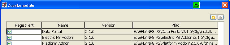

ich habe mir P8 2.1 SP1 auf einem Win7 Prof 64Bit Rechner installiert. Zusätzlich habe ich das DataPortal installiert.
Aber leider gibt es keinen Menüpunkt dazu.
Weis jemand voran das liegen kann?
Danke und Grüße
Sebastian

Was steht bei Dir unter Dienstprogeamme - Zusatzmodule drin?

Dort ist er nicht aufgeführt. Aber laut Windows instelliert ...

Da scheint etwas mit der Registrierung des DataPortals schiefgelaufen zu sein. Kannst Du denn das DataPortal noch einmal deinstallieren und neu installieren?

Hallo pegu,
du mußt aber schon die richtige Version des DataPortal für deine Eplan Version benutzen.
Eplan V1.9 mit Dataportal V2.1 ?

@Bernd: Nun geht es. Ich verstehe aber nicht warum ...
@Frank: ist ja nur ein Screenshot der installierten Programme
