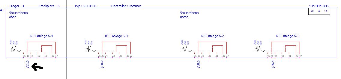

Guten Morgen,
ich versuche grade mir bei der Aktualisierung eines Altprojektes ein wenig "Handarbeit" zu sparen.
Es geht um etliche dort verbaute Relais-Module und Anlagenschalter-Module aus dem hause Romutec ...
Da der Kunde diese wie im alten Plan als Modul mit Querverweisen haben will suche ich einen Weg wie ich bei einfügen des entsprechenden Relais oder Schalters im Plan gleich den Querverweis an der richtigen Stelle des Moduls auftauchen lassen kann.
Als Beispiel das angehängte Bild: Hier wäre es toll, wenn die Querverweise dort auftauchen wo jetzt noch die händisch gepflegten stehen (siehe Pfeil).
Geht sowas und wenn wie?

ohne jetzt den genauen Aufbau Deines Moduls (Hauptfunktion inkl. deren verteilten Nebenfunktionen) zu kennen sage ich mal das dass möglich ist. Hier geht es prinzipiell nur um die richtige Formatierung der Eigenschaft Querverweis Haupt-/Nebenfunktion. Also Größe, Winkel etc. Das müßte man sich einmal zurechtbauen und dann an die anderen Funktionen übertragen (Format kopieren/zuweisen)...

Habe erstmal einen Gerätekasten gezeichnet und dann die Anschlüsse (SPS-Anschluss allgemein) drangesetzt. der Rest ist mit Linien einfach nur gemalt ... Habe ich dadurch jetzt schon Unterfunktionen ?!
Habe auch schon rumprobiert wie ich die Querverweise die er mir bringt (unter dem BMK) passend verteile ... aber mehr als das ich die an einen andern Ort verschiebe geht nicht ...

    Nur zum Verständniss: Ist da einfach mit "geschachtelten" Gerätekästen gearbeitet worden?

So ... "Rumspielen" beendet ... Makro steht und tut was es soll
Das mit den verschachtelten Gerätekästen und das anpassen der Queerverweisanzeige tut das was ich brauchte um meinen Kunden zufrieden zu stellen !!

jau einfach geschachtelte Kästen um die einzelnen Schalter je Modul zu unterscheiden. Es ist an jedem Kontakt der Querverweis angezeigt, hier musste eventuell etwas spielen mit der Position und so weiter.
