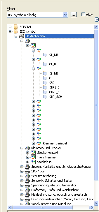

Hallo EPLANer,
ich habe gerade die Version 2.1 SP1 installiert.
Dann habe ich ein neues Projekt erstellt und darin eine neue Seite.
Beim Einfügen eines Symbols, sieht die IEC_symbol so aus wie auf dem Bild.
Es scheint als wären die "Klemmen und Stecker" zerrissen... Die IEC_single_symbol sieht genau so aus.
Ich habe auch schon die beiden bibs aus dem Originalverzeichnis nochmal in mein Kundenverzeichnis kopiert. Hat nix gebracht.
Hat das schon jemand gehabt oder bin ich wieder mal der Einzige?

Hallo Hermann,
da paßt etwas mit den Funktionsdefinitionen (den eigentlichen Funktionsbibliotheken die Du da siehst) nicht. Diese liegen ebenfalls in einem separaten Verzeichnis (bei mir E:\EPLANP8\Funktionsdefinitionen\Bernd Gischel\...)

Tatsächlich! Da war doch das falsche Verzeichnis eingestellt!
Fragt sich nur warum... Alle anderen Verzeichnisse waren richtig. Na ja. Hauptsache funktioniert!
Danke Bernd!!
