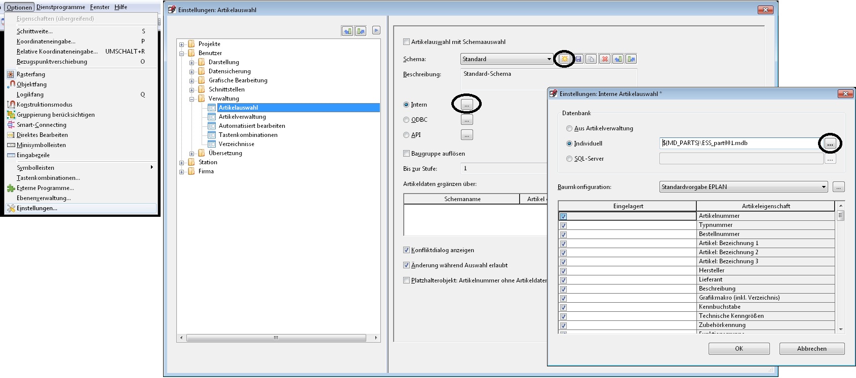

erstellt am: 15. Mrz. 2012 08:11    Editieren oder löschen Sie diesen Beitrag!  <-- editieren / zitieren -->   Antwort mit Zitat in Fett Antwort mit kursivem Zitat    Unities abgeben: 1 Unity (wenig hilfreich, aber dennoch)2 Unities3 Unities4 Unities5 Unities6 Unities7 Unities8 Unities9 Unities10 Unities Nur für Draco Malfoy 10 Unities + Antwort hilfreich
moin Draco
schau dir mal das Bildchen an. auf diesem Weg kannst du mehrere
Artikeldatenbanken anbinden und dann im Bauteildialog im Reiter
Artikel über die Datenquelle unten auswählen.
Wenn du jetzt die Artikel-/Makrodaten der Hersteller ablegst und die
Informationen passen auch zu den eventuell hinterlegten Makros, dann
sollte das bei ausgewählter Datenquelle gehen.
Als Standardeinstellung solltest du immer deine eigene Artikel DB
beibehalten.
ACHTUNG! bevor du einen Abgleich Projekt -> Standard ArtikelDB machst, musst du sicherstellen dass die Datenquelle auf Standard
steht.
viel Spass

erstellt am: 16. Mrz. 2012 08:24    Editieren oder löschen Sie diesen Beitrag!  <-- editieren / zitieren -->   Antwort mit Zitat in Fett Antwort mit kursivem Zitat    Unities abgeben: 1 Unity (wenig hilfreich, aber dennoch)2 Unities3 Unities4 Unities5 Unities6 Unities7 Unities8 Unities9 Unities10 Unities Nur für Draco Malfoy 10 Unities + Antwort hilfreich
Kann ich die denn wie von [b]matthespro
vorgeschlagen einbinden, sodaß die bisherige Datenbank erweitert wird, aber nicht verloren geht ??
[/B]
:D  Siehe mein Beitrag: :D
beibehalten.
dass die Datenquelle auf Standard steht.
