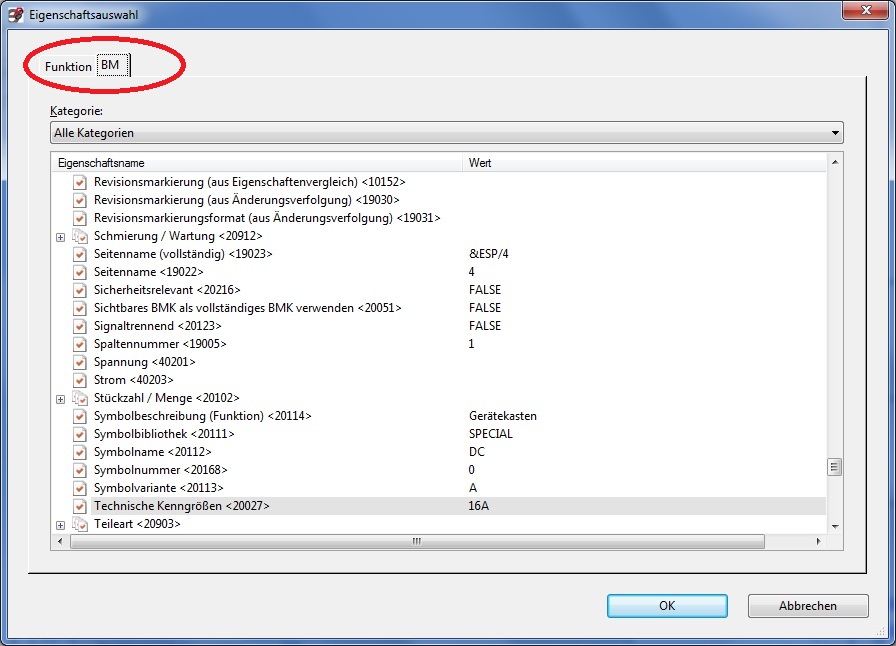

Ich habe eine graphische Zeichnung für den Schaltschrankaufbau, bei der habe ich die Artikelplatzierung hinterlegt. Ich möchte nun bei der graphischen Zeichnung die Technische Kenngrösse (20027) anzeigen lassen. Dieser Wert wir daber ncith übertragen.
Wo ist da der Hund begraben ?

also wenn ich dich richtig verstanden habe geht es um den Schaltschrankaufbau, und dann liegt der Hund bei der Registerkarte begraben (siehe Bild)

Auch hier wird es nicht übertragen

Also gehst du unter "Eigenschaften (Schaltzeichen) Artikelplatzierung" in der Registerkarte "Anzeige" auf das Sonnenzeichen, wechselst in der Eigenschaftsauswahl auf die Registerkarte "BM" und wählst hier "Technische Kenngröße" aus. Ergebniss ist: die Eigenschaft wird nicht an der Artikelplatzierung angezeigt, obwohl bei der Hauptfunktion die "Technische Kenngröße" eingetragen ist?

Genau !

Doch das muss klappen...
Zeig mal die Hauptfunktion (es darf nur eine geben). Gibt es noch mehrere (andere) Funktionen neben der Artikelplatzierung? Vielleicht noch ein Bildchen aus dem BM-Navi zum betroffenen Gerät zeigen...

Habe das Grahpische Element und die Hauptfunktion neu gezeichnet und dann hat es funktioniert. Wo der fehler lag ist mir ein rätsel.
