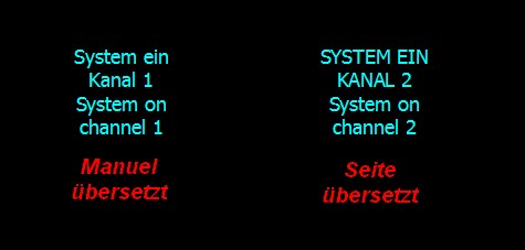

Bisher (eplan5) haben wir alle Text in Großbuchstaben geschrieben. Nun (P8) wollen wir die normale Schreibweise übernehmen.
Wenn ich die Übersetzung einzeln z.B. in einem Funktionstext starte, wird mir auch der bisherige Deutsche Text (in Großbuchstaben geschrieben) in Kleinbuchstaben umgewandelt. Soweit prima.
Wenn ich das Projekt oder nur die Seite aber über -Dienstprogramme/ Übersetzung/ Übersetzen- starte, bleibt der Deutsche Text in Großbuchstaben, der übersetzte englische Text ist in normaler Schreibweise.
Was mache ich falsch:
In den Projekt und Projektunabhängigen Einstellungen habe ich den Haken in -bereits übersetzte Texte verändern- und Groß- Kleinschreibung -Anfang groß- gesetzt.
Mal danke für Tipps und Hilfe :-)

Problem besteht noch.
Ich werde es mit dem Support klären und wenn sich eine Lösung ergibt hier posten.
