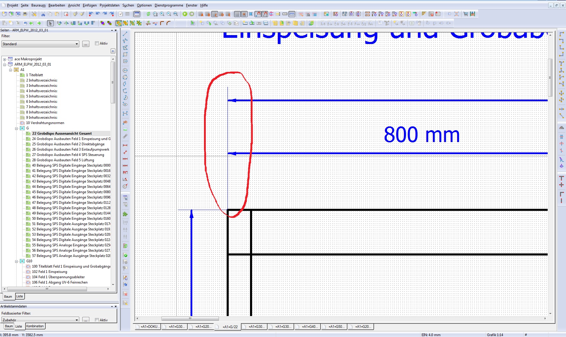

Hallihallo
Ich hab mal ne kurze Frage.
Ich habe bei einem Ausdruck bemerkt das die Hilfslinien (sog. Masshilfslinien) bei der Bemassung nicht die selbe Strich-Stärke hat wie die Bemassungslinie.
Wenn ich über die Ebenenverwaltung die Ebene EPLAN107.Grafil.Bemassungen etwas verändere so ändert nur die Bemassungslinie selbst und die Hilfsmasslinie bleibt dünn.
Weiss jemand ob, und wenn, wie mann das ändern kann?
Schönes Weekend allen zusammen

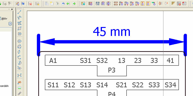

Hallo ace-fabi und willkommen hier
ich habe das mal mit der 2.1.6 ausprobiert (siehe Bildchen). Entweder scheint das ein Problem der 2.1.4 zu sein oder etwas anderes paßt da nicht. In der 2.1.6 werden auf jeden Fall beide Linie korrekt angepaßt wenn man die Ebene verändert...
