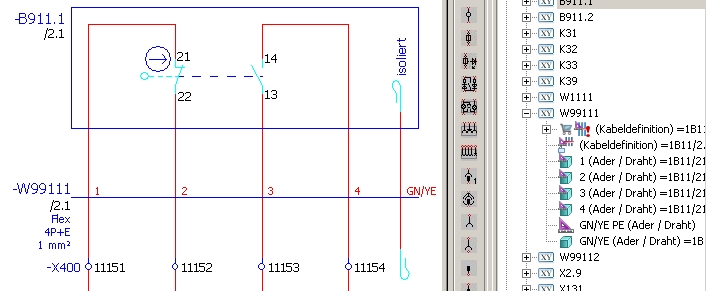

Ich stehe wieder mal vor einem Problem:
Wie auf dem Bildchen ersichtlich, habe ich ein Kabel mit 4 Adern und einer PE-Ader. In der Funktionsschablone ist dieser PE-Ader auch der Potenzialtyp PE zugeordnet. Nun wird diese Ader aber beidseitig isoliert, deshalb das Symbol... Weil ich aber den Isolier-Symbolen keine BMK vergeben möchte, habe ich deren Darstellungsart auf Extern geschaltet. Funktioniert auch soweit. Nur kann die PE-Ader nun leider nicht korrekt abgebucht werden. Auch mit Potenzialdefinitionspunkten auf der Linie habe ich es versucht, leider erfolglos.
Kann mir jemand aus der Patsche helfen?  Danke!

mW war der Fehler mit den externen Symbolen und Kabel-Verbindungen erst ab der 2.1 weg (vielleicht auch schon ab der 2.0.9 - bin mir da aber nicht sicher)

@Mr.
Ändere mal an einer Deiner isolierten Verbindungsenden den Potentialtyp von undefiniert auf PE (unter Symbol-/Funktionsdaten - Logik - Potentialtyp). Verbindungen mal aktualisieren und dann sollte die PE-Ader korrekt zugeordnet werden...

Danke Bernd! Das wars! Ich habe diese Einstellung immer auf dem Verbindungsdefinitionspunkt des Kabels gesucht.
