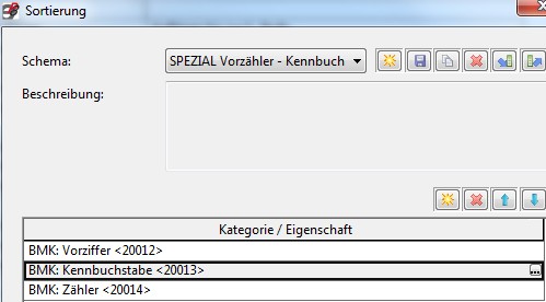

Hallo Bernd,
ein Kunde von uns hat sich gewundert, warum die Sortierung so ist:
-102A1
-110B2
-100C1
Der Kunde hat erwartet, dass nach der führenden Nummer sortiert wird und nicht nach dem Kennbuchstaben.
Kann ich da irgendwas einstellen, oder ist das halt so? Wenn das so ist, kann mir jemand die Sortierlogik erklären, damit ich das unserem Kunden erklären kann und der das dann auch versteht?

Hallo !
Selbstverständlich kannst Du eigene (merhstufige) Sortierschematas hinterlegen.
Wenn vom Kunden folgende Reihenfolge erwünscht wäre:
-100C1
-102A1
-110B2
dann sollte Dein Sortierschema folgende Element (in dieser Reihenfolge) enthalten (siehe Anhang)
Evtl. noch darauf aufpassen, wenn es Unterzähler gibt (also -115G1.2)

Hey super,
vielen Dank
