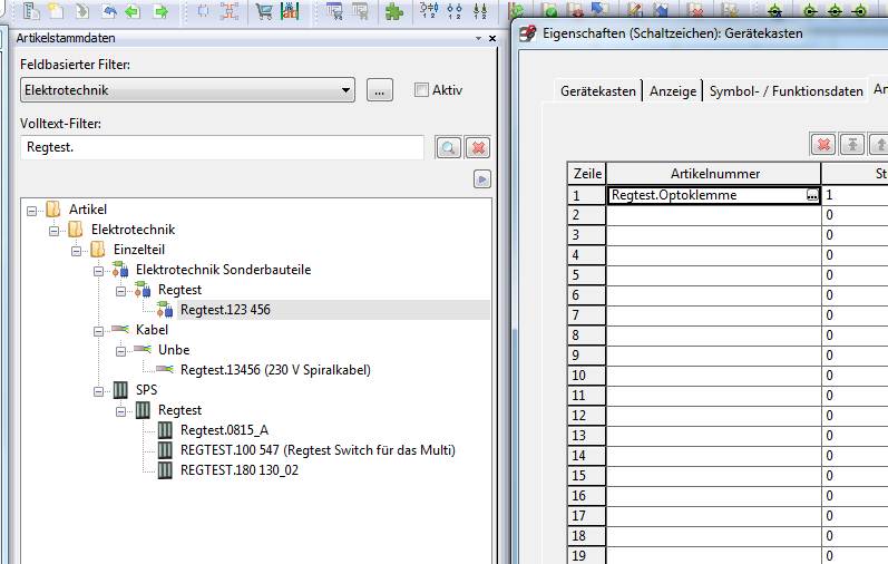

ich habe, wie schon X-Mal einen Gerät gezeichnet (eine Optokoppler-Klemme).
Dieser habe ich die ArtNr. Regtest.Optoklemme gegeben & per RMK auf den Gerätekasten einen Artikel erstellt. Dieser taucht nun aber nicht in meiner Artikelverwaltung auf (siehe Bild).
Wenn ich den Artikel nochmal erstellen will, bekomme ich aber die Meldung, dass der Artikel schon mit der Variante1 existiert (Sollte ja auch so sein^^).

kenne ich, hab mich auch schon tod gesucht.
schau bitte in der Artikelverwaltung, Liste (Reiter unten) nach. Dort wist du ihn finden.
Er wird in der Baumstruktur nicht angezeigt, weil irendwie die Struktur Produktoberguppe, Produktguppe, Produktunterguppe, Gewerk nicht passt.
Wenn du in der Liste diese Werte änderst ("Elektronik" Allgemeine....usw.)sollte er in der Baumstruktur auftauchen.
So war es jedenfalls bei mir.

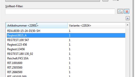

leider taucht das *&%$!§ Ding nicht in der Liste auf
Weder in der Verwaltung, noch im passenden Navigator.
Anbei ein "Beweisbild" aus der Verwaltung.

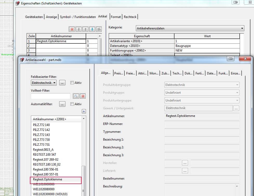

"leider" habe ich unter Einstellungen->[Projektname]->Verwaltung->Artikelauswahl schon die option "Projekt" genommen. Auch ein Klick auf "aktualisieren" hat mich nicht weitergebracht
Nur die Einstellung, zum Exportieren, die du angesprochen hast, habe ich jetzt nicht finden können.
das Witzige ist, wenn ich in die Einstellungen des Problemgerätes gehe, unter Artikel die "..." der Artikelnummer anklicke, taucht der Artikel in der Verwaltung aus (siehe Bild).
Was mir beim Bearbeiten des Bildes aufgefallen ist: Hier wird auf einmal nicht mehr "meine" ArtikelDB verwendet, sondern eine "part.mdb"!?!
Warum?!? Was soll das?!? Wo ist die?!?
Wahrscheinlich bekomme ich mein neues Gerät in "meine DB" wenn ich die part.mdb in die "richtige" DB importiere, oder?
/edit: om... Wenn ich in dem Menü (siehe Bild) auf Extras->Einstellungen gehe, wird mir wieder "meine" DB angezeigt... allerdings ist dort fast alles ausgegraut...

diese "part.mdb" wird im Projektverzeichnis eingelagert und ist die Artikel-DB des Projektes (dort liegen die eingelagerten Artikeldaten). Je nachdem wie Deine Einstellung (Artikelauswahl (Projekt)) war wurde der Artikel wohl in die Projektbezogene Artikel-DB (eben diese "part.mdb") eingelagert. Stelle wieder die Standard-DB ein (Artikelauswahl wieder auf Benutzerdefiniert) und fahre dann einen Artikelabgleich. Dann wird/werden Dir der/die Artikel aufgelistet (nur im Projekt) und Du kannst ihn/sie in die Standard-DB schieben...

Ufta!!
DANKE DAS wars.
Da es früher ging, muss ich da, bei meinen Streifzügen durch die Einstellungsvielfalt von ePlan, irgendwas verstellt haben... grml.... naja jetzt habe ich meine Optoklemme in der DB und kann endlich mit der Nachbearbeitung beginnen.
Also nochmal danke an ALLE, die mir geholfen haben
