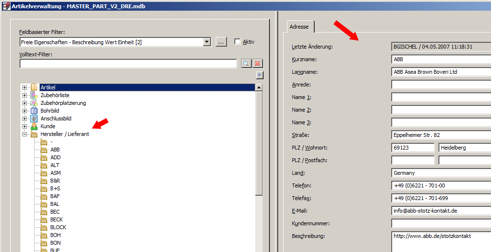

Ich würde gern in der Artikelverwaltung Hersteller und Lieferrant ändern/neu erstellen, aber ich kann da nur bestehende auswählen, nichtmal den hinter dem Kurznamen hinterlegten Langnamen ändern.
Wo muss man denn die Hersteller verwalten??
Vielen Dank im Voraus! =)

Ich habe die 1.9 und 2.1 installiert, nutze aber eigentlich nur die 2.1!
Aber da gibts ja auch keinerlei Bearbeiten-Button oder so!

Wechsle mal in die Baumdarstellung und ganz unten sind die Hersteller etc. zu finden, auch für Neueingaben (rechte Maustaste)...

Hm, so einfach? Nee, oder?
Probier ich gleich morgen mal aus

Du kannst auch einfach schon einmal am Artikel Dein Hersteller/Lieferanten-Kürzel manuell eintragen. Eplan legt dieses Kürzel dann automatisch in den Herstellerzweig ab und man kann die restlichen Daten wie Langname etc. später nachpflegen...

Man glaubts kam, da geht es
Besten Dank nochmal!
