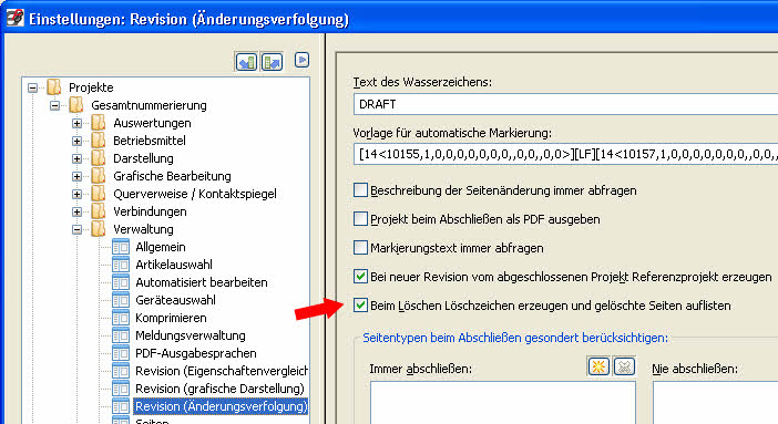

Hallo allerseits,
ist es möglich in der REvision das Papierkorbsymbolzu löschen, da dieses ungemein stört?
Teilweise kann man auch keine Bauteile darauf setzen, da kommt dann eine Fehlermeldung.
Danke für die Info im Voraus

Hast Du mal ein Bildchen? Ich weiß gerade nicht was Du mit dem "Papierkorbsymbol" meinst...

Hallo Bernd,
anbei ein Bildchen, dieser Papierkorb kommt beim löschen von Bauteilen, Linien usw. wenn man mit der Revision arbeitet.

Danke...
Also ich habe da eine Einstellung gefunden um das komplett abzustellen (leider auch noch etwas mehr). Siehe Bildchen. Das kann man auch während einer Revision (temporär falls man es doch braucht) aus- bzw. dann wieder einschalten.

Hallo Bernd,
diese Einstellung kenn ich schon, ich möchte aber in der Revision auch die gelöschten Objekte auflisten können. War mal eine Forderung von mir an EPLAN.
Nur ist das jetzt so, dass dieser Einfügepunkt auch als richtiger Einfügepunkt behandelt wird, was m.E. eigentlich nicht sein darf.
Dieser müsste eigentlich auf einer eigenen Ebene sein.
Scheint so als gäbe es hierfür keine Lösung mit der ich mich anfreunden könnte. Schade.

Ok... verständlich. Hat mich auch gewundert das man (leider) mit dieser Einstellung zwei Sachen nur ein- oder ausschalten kann.
Das das ein Einfügepunkt ist ruht sicherlich daher das dass jetzt ein Symbol ist wo noch diverse Informationen dann hinterlegt werden. Vielleicht könnte man das noch anders lösen aber momentan ist das wohl leider so...
