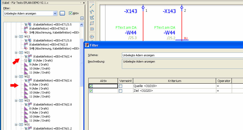

ich suche nach einer Möglichkeit, im Kabelnavigator nach Kabeln zu filtern, bei denen es noch unplatzierte Adern gibt.
Wäre schön, wenn alle Adern grundsätzlich auf Klemmen gelegt werden müssen und im Projekt viele Kabel gibt...würde die Sucharbeit stark verkürzen.
Nach Rücksprache mit Hotline gibt es diese Möglichkeit bis jetzt nicht.
Weiß jemand eine Lösung hierzu oder endet dies in einem Softwarewunsch?

also vorgesehen ist das wohl nicht. Ich hoffe der Support hat das aufgenommen und weitergeleitet.
Man kann aber ein wenig tricksen dann klappt das wohl (zumindestens in meinen Versuchen). Anbei mal ein Schema für den Kabel-Navigator. Aber beachten: das kann mit einer der nächsten Versionen dann schon nicht mehr klappen (da eben ein wenig "hingetrickst")!

Hallo Bernd,
danke für Deine Antwort.
Habe Dein Schema getestet, allerdings werden weiterhin alle Kabel im Navi aufgeführt,
d.h. ich muss im Navi alle Kabel öffnen und anschauen.
Jetzt mach das mal bei 100 und mehr Kabel....Wahnsinn...
Ich werd jetzt mal einen Softwarewunsch ausfüllen...vielleicht habe ich Glück.

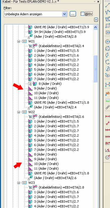

Original erstellt von Matthias Siebert:
...allerdings werden weiterhin alle Kabel im Navi aufgeführt...
Ja zumindestens die Hauptfunktion taucht wohl immer auf. Ist aber eigentlich auch ok da Du sonst nur die Ader sehen würdest. Prinzipiell kann man den Baum ja, wenn der Filter gesetzt ist, einfach per Taste x (Malzeichen der Zehnertastatur bspw.) komplett aufklappen und mal kurz durchscrollen. Da sehe ich jetzt nicht das Problem.
Aber: würde ich auch als Softwarewunsch melden...

das mit dem Baum aufklappen über das x funktioniert bei mir irgendwie nicht, es wird nur das Kabel geöffnet welches gerade markiert ist!

@Marco
Das muss klappen. Eventuell stehst Du nicht ganz oben auf dem Knoten in der Baumdarstellung oder der Num-Block ist nicht eingeschaltet oder etwas ähnliches...
@Matthias
Für das aufklappen: ja ("Malzeichen" auf dem Num-Block), für das zuklappen leider nicht. Eventuell geht ja was in Win7 jetzt aber das habe ich noch nicht probiert. Bis XP geht da leider nix...

Hallo !
Wegen der Kabeldefinition:
Schalte doch einfach auf die Listenansicht des Kabel-Navigators bei aktivem Filter von Bernd um, und sortiere nach Spalte "Funktionsdefinition".
Alle Adern sind dann in einem Block dargestellt...

alles klar hat funktioniert und zuklappen geht über das "-" auf dem NumBlock
