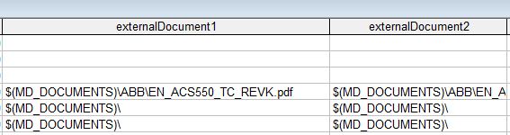

Hallo grüß euch,
Ich hinterlege meinen Artikeln die Datenblätte. Die meisten gibt es in englischer und deutscher Ausührung.
Gibt es eine Möglichkeit, dass je nach eingestellter Projektsprache auch nur die richtisprachigen Datenblätter eingebunden werden?
Habe bis jetzt hier nur englische eingebunden (siehe Screenshot)
Die Geräte werden sicher aber auch mal im deutschrpachigen Raum benötigt und möchte hier einfach schon vorausblickend arbeiten.
lg
Alois

also wenn ich mir das Feld der Datenbank anschaue (siehe Bild) würde ich sagen das geht nicht. Alle Multilingualen Felder tragen z.B. die Kennung "de_DE@" als Markierung für einen nachfolgenden, deutschen Wert. Eine möglichkeit wäre z.B. einfach alle Datenblätter einzutragen. Eine andere wäre z.B. eine weitere Datenbank für jede Sprache zu führen, was wohl etwas übertrieben wäre und schnell zu inkositenten Datenbanken führt.
Was besseres fällt mir jetzt auch nicht ein.

Mich würde das ein wenig verwundern. Gibt doch mehr international tätige Firmen die mit Eplan arbeiten.
Das Wörterbuch bietet viele Sprachen an und deshalb hoffe ich dass auch eine duzrchgehend mehrsprachige Artikelverwaltung möglich ist.
Hat noch jemand eine Idee?

Das hört sich jetzt vielleicht blöd an, aber füge doch einfach die beiden PDF-Dateien (DE+EN) mit PDFCreator oder Acrobat in eine zusammen.
Gibts doch öfter, das Anleitungen etc. 2 oder mehrsprachig sind.

Hallo bbe-bac,
dein Vorschlag hört sich gar nicht blöd an. Das wäre die Alternative, falls es wirklich nicht geht.
Im Prinzip ist es halt unnötiger Speicherplatzverbrauch, aber eine Lösung

Ich nochmal
Original erstellt von hual:
...Im Prinzip ist es halt unnötiger Speicherplatzverbrauch...
Du hattest ja geschrieben Datenblätter. Die sind ja normalerweise nicht so gross.
Bei Bedienungsanleitungen sieht das natürlich schon ganz anders aus.
Und noch etwas habe ich festgestellt: das Zusammenfügen geht nicht mit geschützten PDF-Dateien - jedenfalls nicht mit PDFCreator.

Das könnte mit DEHN Komponenten ein Problem werden. Die schützen alles, nicht nur gegen Blitzschlag
Genau! Und deshalb hatte ich diesen Wunsch schon vor laaaanger Zeit geäußert. Sind halt noch nicht genug die das vermissen.
Holger

Hallo Alois,
darf ich mal nachfragen was Du genau mit den Datenblättern machst?
Willst Du am Ende z.B. Begleitdokumente drucken?
Nur mal so als Grundidee:
Du hast ja bei den Dateipfaden unter Deinem $(MD_DOCUMENTS) einen DE Ordner angelegt. Wohl für deutsche Dokumente. Wenn man das konsequent weiter macht mit einem Ordner EN für englische usw.
Dann hättest Du zumindest schon mal eine Ordnerstruktur nach Sprachen unter $(MD_DOCUMENTS).
Wenn man sich weiter dann jeweils in den Ländersprachenordner auf einen gemeinsamen Dokumentennamen festlegt und nur diesen mit $(MD_DOCUMENTS) am Artikel einträgt, dann könnte man sich ja vorstellen mittels eines Scriptes die $(MD_DOCUMENTS) Pfadvariable länderabhängig zu setzen, sprich mit dem Länderunterordner, dann würde man auch auf das richtige Dokument zugreifen.
Wie so ein Script aussehen könnte kannst Du ja unter www.suplanus.de  ansehen.
Vielleicht hilft Dir das ja weiter, hängt halt davon ab was man eigentlich machen will.
Gruß Fritz

Hallo Fritz,
über Scripts zu arbeiten ist für mich noch Zukunftsmusik. Aber ich werd das in Betracht ziehen, da ich auch Zugriff auf Datenblätter brauche die aktualisiert werden könnten (Eigenproduktionen) und beim Liefern immer die aktuellsten dabei sein sollten.
DE ist unser Firmenkürzel, keine Sprachtrennung.
