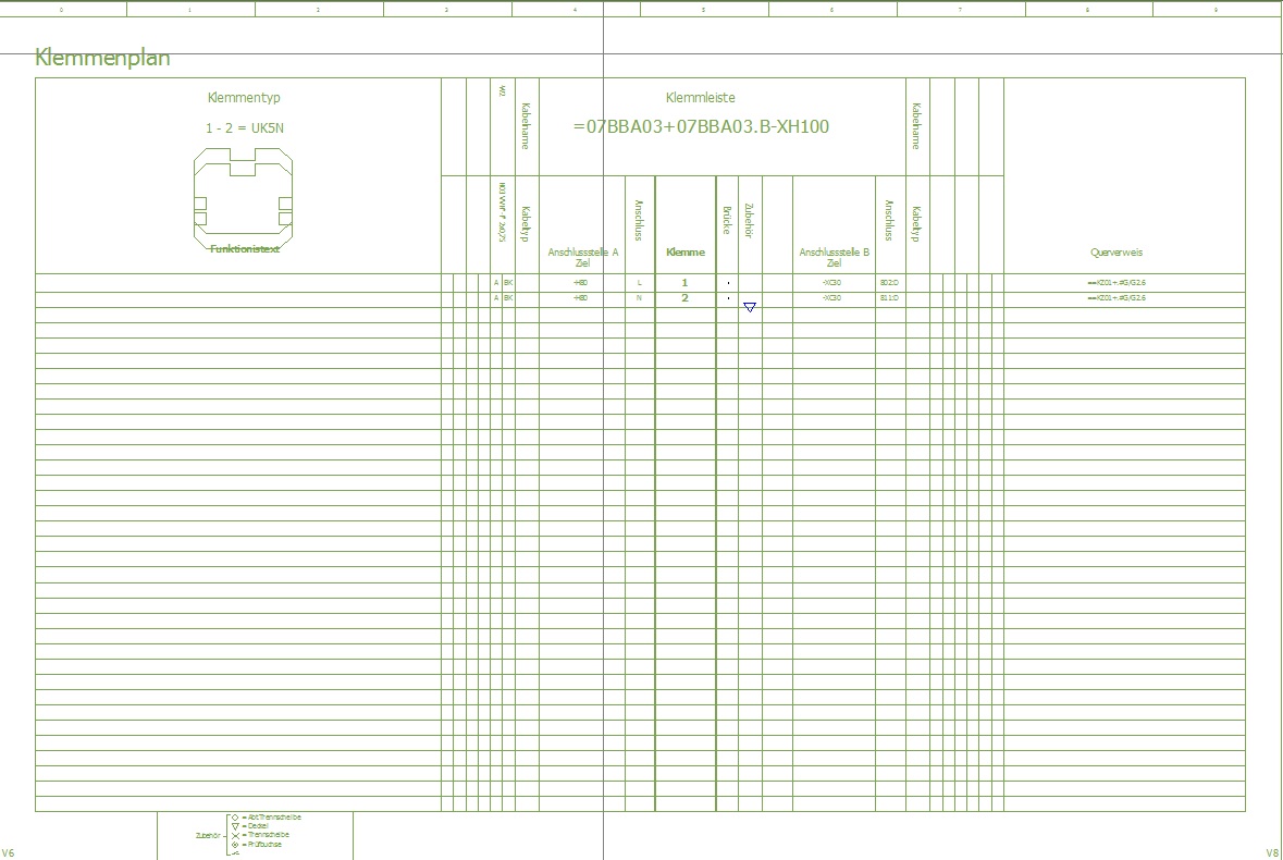

Einen schönen guten Morgen.
Ich habe meinen Klemmenplan nach dieser Anleitung mit ein Paar extra Grafiken versehen. Funktioniert soweit wunderbar, danke dafür.
Mein Problem liegt nun bei der Darstellung der Klemmengrafik (im Bild oben links). Ich habe in beide Klemmen bei dem "Grafik in Auswertungen Feld" Grafik eingetragen. Nun wie man sieht führt das dazu, dass die Klemmengrafiken untereinander gezeichnet werden.
Sprich: Je mehr Klemmen ich die Eigenschaft zuteile, desto weiter wachsen die Grafiken dynamisch nach unten.
Nun könnte man sagen: Dann trage doch einfach nur in der 1. Klemme den Wert Grafik ein und schon ist das Problem gelöst.
Ist in meinen Augen aber nicht ganz korrekt. Wird die erste Klemme mal, warum auch immer, gelöscht, erscheint das Bild nie wieder.
Dementsprechend möchte ich gerne, dass die Grafiken übereinander liegen und ich den Wert in ausgewählte Klemmen schreiben kann.
Ich denke man kann das irgendwo in den Formulareigenschaften definieren aber bin da doch etwas ratlos und überfragt.
Ich hoffe ich konnte mein Anliegen verständlich erklären und freue mich auf Anregung zur Lösung

Das mit dieser Grafik ist ja so. Jede Grafik gehört zu einem Datensatz = einer Klemme. So wie die Klemmen der Reihe nach aufgelistet werden, werden auch die weiteren zusätzlichen Informationen (der Reihe nach) aufgelistet. Dazu gehört auch die Grafik. D.h., meiner Meinung nach kann man hier erst einmal nichts einschränken.

Schade, klingt ja erst mal nicht so toll..
Hm, ich kann mir aber nicht vorstellen, dass man die Grafik nicht auf einen Punkt fixieren kann.
Ich habe es jetzt, wie schon beschrieben, so gelöst, dass ich den Wert Grafik immer in die erste Klemme eintrage. Lediglich bei einem Blatt muss ich die Grafik händische umplatzieren, damit sie nicht im Funktionstext hängt.
Wenn du vielleicht noch eine andere Möglichkeit weißt, bitte Bescheid geben.
Danke im Voraus!

Hallo erstmal!
Original erstellt von AlexKid:
...Wird die erste Klemme mal, warum auch immer, gelöscht, erscheint das Bild nie wieder....
Schlechte Ausrede.
Wenn du die 2. Klemme löschst erscheint der Deckel/Abschlussplatte auch nie wieder.
Ich persönlich mache solche Grafiken/Bilder nur für solche Klemmen in den Plan, bei denen es Missverständnisse bezüglich der Anschlüsse geben könnte.
Dieses Bild ist dann fest im Formular (wie im Bildchen).

Schlechte Ausrede.
Hehe..
An diese Möglichkeit habe ich auch schon gedacht.
Nur nutze ich das selbe Formular für unterschiedliche Klemmentypen und mit dieser Möglichkeit wäre es nicht mehr universeleinsetzbar..
Mir fällt grad ein, ne andere Möglichkeit wäre einfach verschiedene Formulare zu erstellen. Aber will ich das?
Hm, na mal sehen wie sich das Rätsel löst..

Soo viele verschiedene Formulare brauchts gar nicht.
Ich habe ein universelles (40 Zeilen, 6 interne, 13 externe Kabel) für unsere gängigen Klemmen (UK5N, URTK/S, UKKB5 etc.) und dazu ein "gespiegeltes" (40 Zeilen, 13 interne, 6 externe Kabel)
Nur für die UDK4 habe ich das mit dem Bildchen.
Aber vielleicht werd ich mir in der 2.1.6er Version die eierlegende Wollmilchsau erstellen.
Najaaa, ich habe hier
3 Klemmen mit 2 Zielen
3 Klemmen mit 4 Zielen
1 Klemme mit 5 Zielen
Ich bräuchte dementsprechend 7 Formulare, wobei sich eigentlich immer nur das Bildchen ändert. Je mehr ich darüber nachdenke, desto hübscher wird die Lösung in meinen Augen..
Das wäre auch für die Auswertungsaktualisierung besser, sonst muss ich immer noch mal nach den Klemmen gucken.
