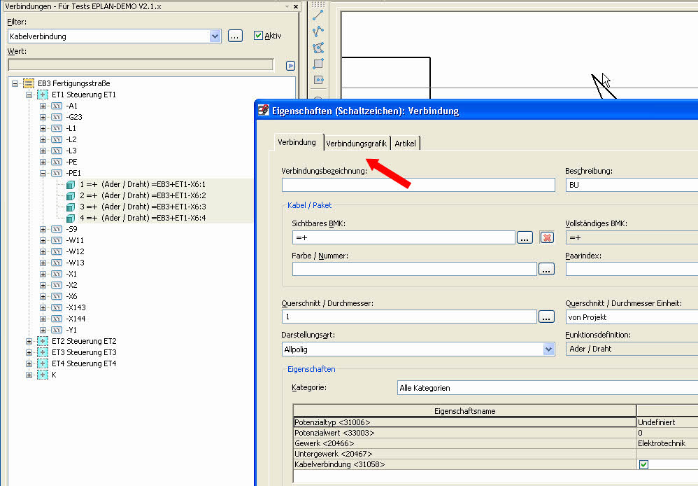

Hallo allerseits,
ich möchte gerne an meinen aufgelegten Kabeln im ganzen Projekt die Verbindungsdefinitionspunkte ändern.
Hierbei möchte ich gerne im Reiter Anzeige unter Verbindungsquerschnitt /-durchmesser den Winkel von 0° auf 90° ändern.
Wie gehe ich am besten vor?
Danke im Voraus ALMS

Am besten über den Kabel-Navi
da sind auch die Einzelverbindungen die über eine Kabeldefinition definiert sind aufgeführt und du kannst die dann alle markieren und entsprechend ändern

Ja die Verbindungen werden zwar angezeigt, ich kann auch alle gewünschten markieren und bearbeiten aber leider nicht die Eigenschaftsanordnungen der Anzeige wie Winkel etc...
Ich habe leider auch keine "zündende" Idee bisher...

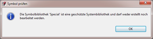

Jepp, das ist mal wieder das bereits hier erwähnte Problem. Dir bleibt momentan  nichts anderes übrig als dich durch das gesamte Projekt zu klicken und das Format auf alle Drahtverbindungen zu übertragen. Ein möglicher Ansatz wäre ganz radikal das Symbol in der Symbolbibliothek "SPECIAL" zu verändern, aber die ist leider nicht veränderbar (ich darf das zumindest nicht).

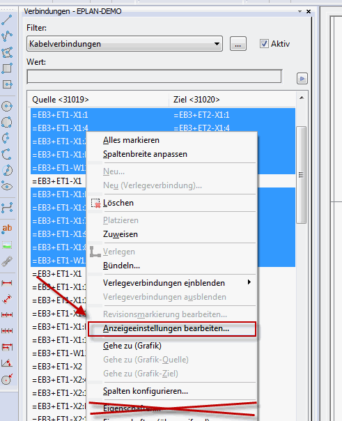

Mein Vorschlag:
Erstelle dir im Verbindungsnavigator einen Filter mit dem Kriterium "Kabelverbindung <31058>".
Alle im Verbindungsnavigator gefilterten Kabelverbindungen markieren und mit RMK die Funktion
"Anzeigeeinstellungen bearbeiten" auswählen.
Dann kannst du die Veränderung für alle Kabelverbindungen gleichzeitig ausführen.

Nein so geht das leider nicht... an die Anzeigeeinstellungen kommt man nicht über die Massenbearbeitung heran...

Das klappt sogar wunderbar, du darfst eben nur nicht über die "Eigenschaften" gehen, sondern musst die Funktion "Anzeigeeinstellungen bearbeiten" auswählen, dies ist ein separater Menüeintrag.

Moin... Dankeschön. In der Listendarstellung habe ich nicht geguckt.
Aber man lernt ja nie aus...

ja so funktionierts, danke.

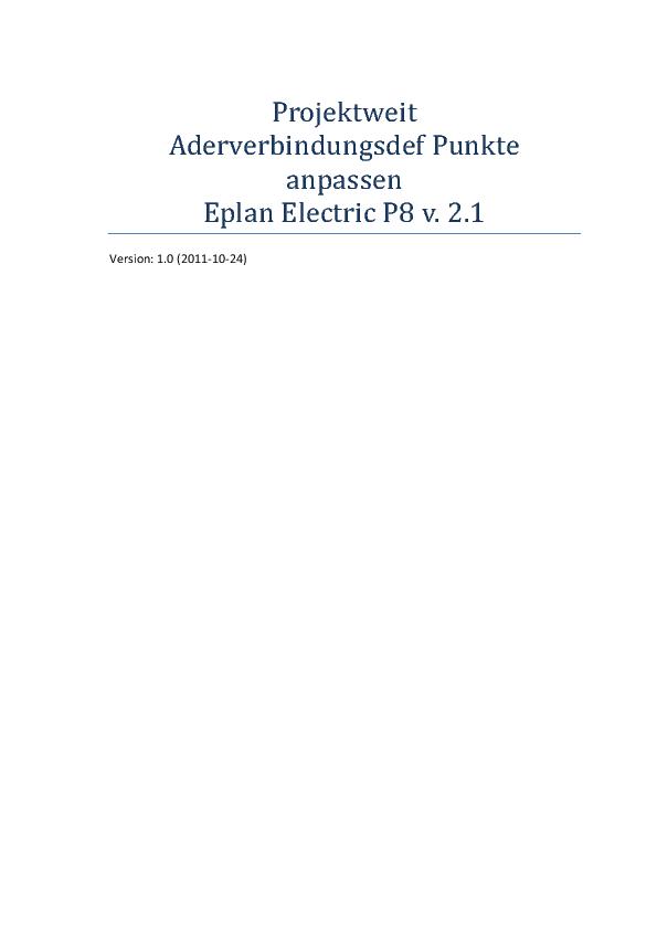

Eplan_Ader_Verbindungsdef_Punkte_Projektweit_aendern.pdf
Hallo Kollegen,
anbei eine kleine Anleitung wie Verbindungsdefinitionen Projektweit über die Suche abgeändert werden können.
Andreas
