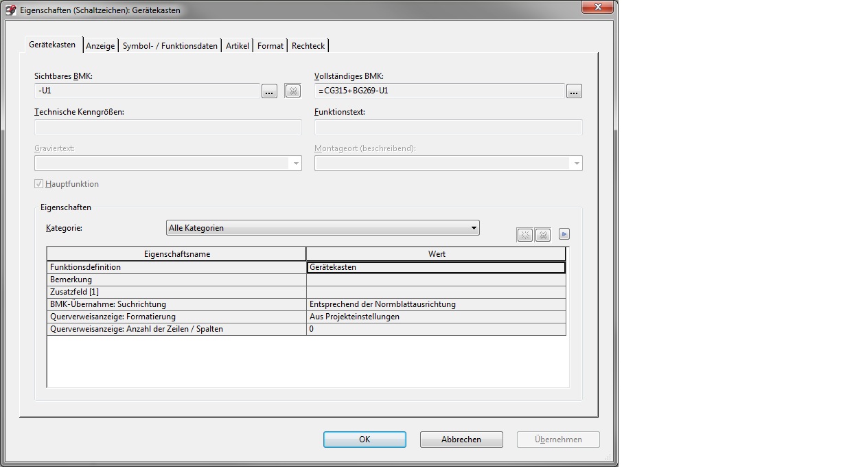

Moin moin,
wir haben seit neustem Eplan P8 in unserem Besitz *freu* und ich möchte jetzt ein Projekt, das noch mit OrCAD erstellt wurde in Eplan neu zeichnen.
Als Projektvorlage habe ich das Demo-Projekt kopiert und die Eigenschaften editiert.
Gerätekasten eingefügt, leider kann ich von diesem das BMK nicht editieren, da es ausgegraut ist.
Die Einstellung "Eigenschaften übergreifend" ist nicht aktiv, das war leider das Einzige, was ich beim googlen finden konnte.
Mein Kollege, ein Büro weiter hat das Problem nicht. Es muss also, da wir mit einer Serverlizenz arbeiten, an den lokalen Einstellungen liegen. Oder?
Danke im Voraus für jeden Tipp.

tja... betrifft das nur diesen Gerätekasten? Oder auch andere Betriebsmittel? Dein Kollege bearbeitet das gleiche Projekt oder ein anderes?

Es betrifft nur die Gerätekästen und nur neu erstellte und kopierte Projekte.
Im Demo-Projekt kann ich Gerätekästen erstellen und das BMK ändern.
Der Kollege kann in den von mir erstellten und kopierten Projekten die BMK der von mir erstellten Gerätekästen ändern.
Verwirrend!?

ein Update:
Wir haben drei Netzwerklizenzen, aber nur eine davon hat die Zusatztools Single Line, Multilanguage und Projekt Management.
Mit dieser einen Lizenez kann auch ich die Gerätekästen bearbeiten. Mit den anderen beiden geht es nicht.
Jemand eine Idee, welches dieser Tools dafür zuständig ist?

habe festgestellt dass es über den BM-Navi nicht geht, wenn ein Bestandteil des BMK auch eine einpolige Darstellung hat und das Modul SingleLine nicht mit aktiviert ist
Hintergrund: ohne Lizenz für SingleLine kann man Sachen die einpolig sind nicht bearbeiten, betrifft teilw sogar Texte die auf einer einpoligen Seite sind
Der Gerätekasten an sich gehört zur Special bibliothek - sollte also eig funktionieren

Wie oben geschrieben:
es geht ja auch im Demo-Projekt mit einer Lizenz ohne Single Line.
Nur eben in selbsterstellten Projekten, da geht es nur mit der Lizenz mit Single Line.

Wie sollte es anders sein, es lag an der eigenen Dummheit *hust* Unwissenheit.
Die Seiteneinstellung war auf "Einpolig", in "Allpolig" klappt es wunderbar mit beiden Lizenzen. *schäm*
