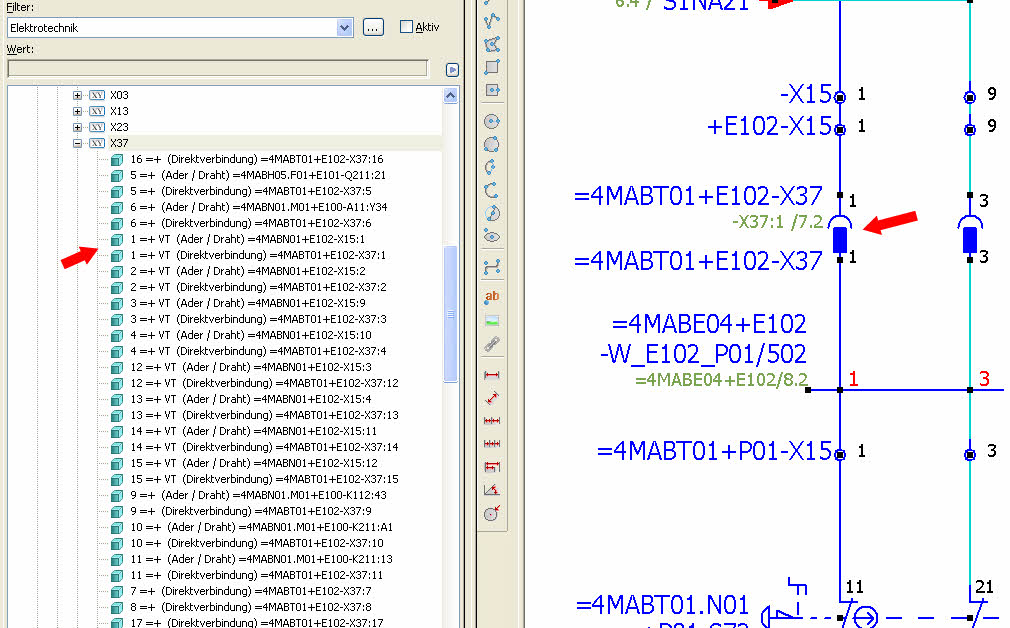

Hallo EPLANer,
ich verwende in meinem Projekt getrennte Buchsen und Stecker (Symbol XBD2 und XSD2).
Diese Symbole haben kann man auf beiden Seiten anschließen. Auf der einen Seite haben sie einen Draht- und auf der anderen Seite einen Direktanschluss. Sie sind so verschaltet, dass immer Direktanschluss auf Direktanschluss zeigt.
In meinen Navigatoren stehen jetzt all diese Direktanschlüsse als "Ohne BMK" drin! Siehe Bild...
Irgend eine Ahnung warum und wie ich das weg kriegen kann?
Ich arbeite hier mit der Version 1.9.11
Grüße aus dem sonnigen Virginia Beach,
Hermann

erstellt am: 22. Feb. 2012 21:37    Editieren oder löschen Sie diesen Beitrag!  <-- editieren / zitieren -->   Antwort mit Zitat in Fett Antwort mit kursivem Zitat    Unities abgeben: 1 Unity (wenig hilfreich, aber dennoch)2 Unities3 Unities4 Unities5 Unities6 Unities7 Unities8 Unities9 Unities10 Unities Nur für H.Wagner 10 Unities + Antwort hilfreich
Im Verbindungs-Navi?
Ich gestehe: Da habe ich noch nie für solche Zwecke reingeschaut. Im Stecker-Navi sieht das perfekt aus (siehe Bilder). Im Verbindungs-Navi stehen auch Daten aber bezogen auf das Stecker-BMK. Allerdings mit der 2.1.6. Wie das jetzt mit der 1.9 aussieht weiß ich leider nicht...

erstellt am: 22. Feb. 2012 21:53    Editieren oder löschen Sie diesen Beitrag!  <-- editieren / zitieren -->   Antwort mit Zitat in Fett Antwort mit kursivem Zitat    Unities abgeben: 1 Unity (wenig hilfreich, aber dennoch)2 Unities3 Unities4 Unities5 Unities6 Unities7 Unities8 Unities9 Unities10 Unities
Bernd, das ist richtig. Die Daten stehen alle da wo sie stehen sollen. Nur stehen zusätzlich in allen Navis, ganz oben, die Teile ohne BMK. Das hat mich anfangs auch etwas verwirrt, dass im Kabelnavi die Stecker drin stehen aber das habe ich mal so hin genommen.

erstellt am: 22. Feb. 2012 22:00    Editieren oder löschen Sie diesen Beitrag!  <-- editieren / zitieren -->   Antwort mit Zitat in Fett Antwort mit kursivem Zitat    Unities abgeben: 1 Unity (wenig hilfreich, aber dennoch)2 Unities3 Unities4 Unities5 Unities6 Unities7 Unities8 Unities9 Unities10 Unities Nur für H.Wagner 10 Unities + Antwort hilfreich
Ok Danke... also bei mir steht - ganz oben - nichts mehr was mit den Steck(er)verbindungen zu tun hat. Eventuell hat man das in den Folgeversionen verbessert oder angepaßt...
Vielleicht meldet sich noch jemand der das mit einer 1.9 nachvollziehen kann.

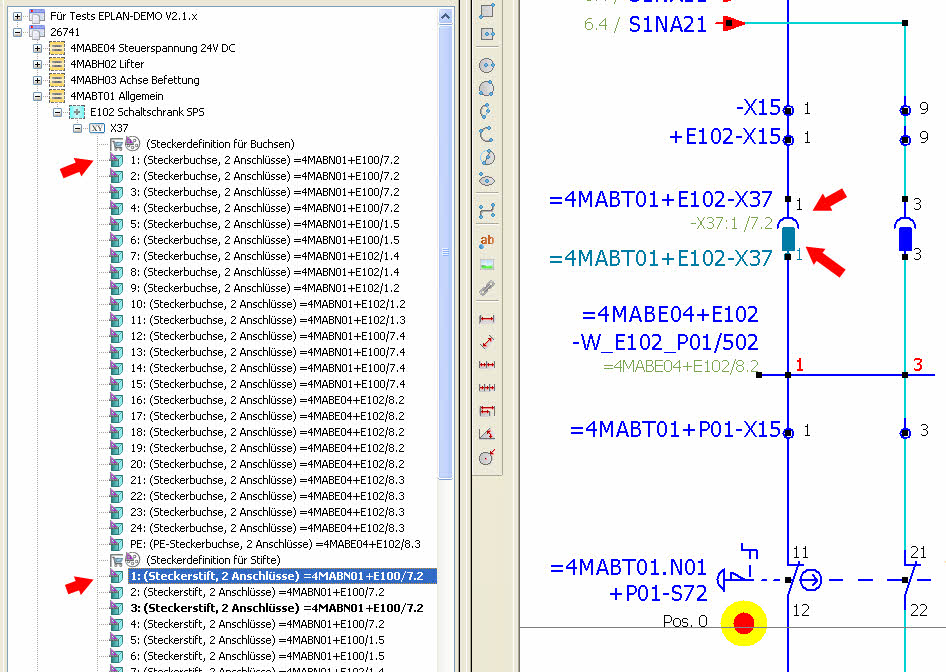

In diesem Fall ist es so, dass die Buchse im Schaltschrank eingebaut ist, also zur Stückliste des Schaltschrankes gehört und der Stift im "Feld" ist und zum Kabel gehört. Außerdem wurden bisher die Pläne für die Schaltschränke und für die Feldinstallation von verschiedenen Abteilungen gezeichnet. Dabei waren dann Buchse/Stecker die Schnittstellen.

erstellt am: 28. Feb. 2012 15:43    Editieren oder löschen Sie diesen Beitrag!  <-- editieren / zitieren -->   Antwort mit Zitat in Fett Antwort mit kursivem Zitat    Unities abgeben: 1 Unity (wenig hilfreich, aber dennoch)2 Unities3 Unities4 Unities5 Unities6 Unities7 Unities8 Unities9 Unities10 Unities
Fall gelöst:
Bei näherem Hinsehen habe ich festgestellt, dass es sich hierbei immer um Buchsen handelt.
Eine genauere Analyse hat ergeben, dass all diese Buchsen an dem Anschluss 2 (Direktanschluss) eine Kabeldefinition haben!
Keine Ahnung wer die Hacken da gesetzt hat. Durch Kopieren sind die dann im ganzen Plan (und in einigen anderen Plänen) verbreitet worden. Mein Problem im Moment ist, dass diese Buchsen nicht per Massenbearbeitung zu ändern sind. Wenn ich mehrere Buchsen markiere und die Eigenschaften öffne, gibt es den Reiter Verbindungen nicht...
Bis ich mit allen Buchsen durch bin ist eine neue Maus fällig!
