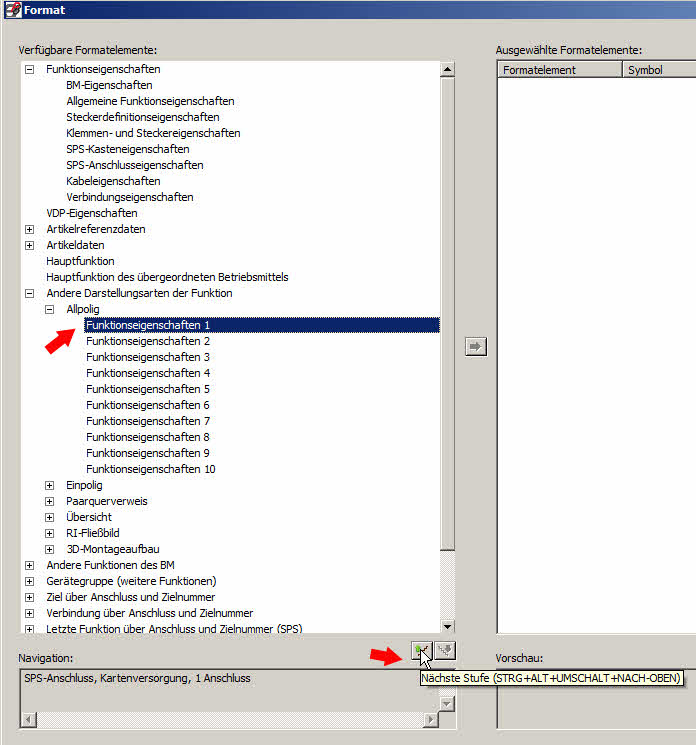

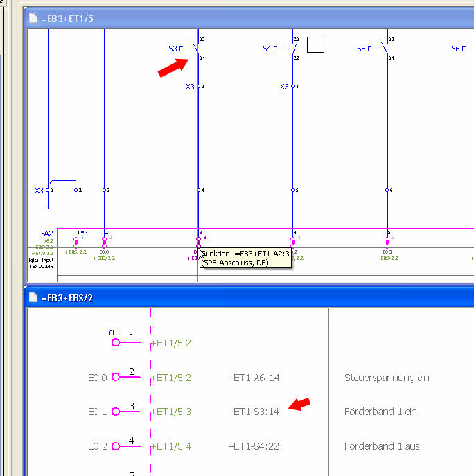

ich möchte in der SPS Übersicht neben dem Querverweis, Symbolischer Adresse und Funktionstext auch das Ziel des SPS Ein-/Ausgangs mit darstellen. Ich habe in der allpoligen Darstellung des SPS Ein-/Ausgangs eine Blockeigenschaft angelegt (siehe Anhang)welche ich in der Übersicht mit Anzeigen möchte, leider bisher ohne Erfolg.

Was klappt denn nicht? Die Anzeige auf der SPS-Übersicht oder das holen des Ziels auf der allpoligen Seite?

das Problem ist auf der SPS-Übersichtsseite.

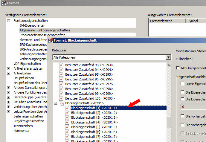

Ok... anbei mal ein String: [20203,1,1<20201<20201,1,0,0,0,0,0,0,0,de_DE,0,0,0,0,0,0>>] Der ist für die SPS-Klemme auf der Übersichtsseite und holt sich die Blockeigenschaft 1 des allpoligen Gegenstücks dieser SPS-Klemme.
Du mußt auf der Übersichtsseite mit der Blockeigenschaft "Andere Darstellungsarten der Funktion" und hier weiter "Allpolig - Funktionseigenschaft 1" Dir die entsprechende Blockeigenschaft des allpoligen "Gegenstücks" holen.

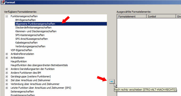

danke für deine schnelle Hilfe, mit deinem String hats funktioniert. Hab mir sowas ähnliches schon gedacht, das Problem ist nur das ich beim SPS-Anschluss auf der Übersichtsseite in "Blockeigenschaft: Format" (siehe Anhang) Andere Darstellungsarten der Funktion nicht nach rechts übernehmen kann.

Ja das geht an der Stelle auch noch nicht.
Du mußt erst über den Button "Treppchen nach oben" (entspricht: gehe jetzt erst einmal zu den Eigenschaften der allpoligen Darstellung dieser SPS-Klemme) zum Knoten Funktionseigenschaften und hier Allgemeine Funktionseigenschaften. Dann kannst Du die Eigenschaften der allpoligen Darstellung dieser SPS-Klemme auswählen.

Danke Bernd,
jetzt funktionierts richtig

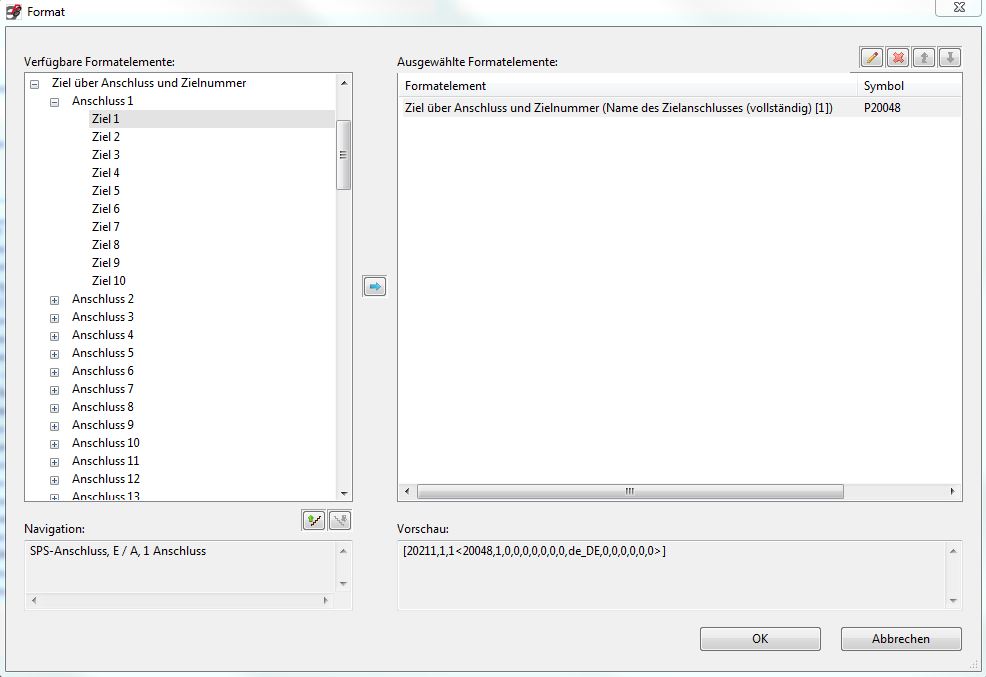

Ich hab einen ähnlichen Wunsch:
Ich würde gerne beim SPS-Anschluss auch den jeweilig angeschlossen Sensor zufügen (manches mal ist aber ein Stecker,... dazwischen).
Hat jemand irgendeine Idee wie ich das rausbekommen, kann auch in ein xls file ausgegeben werden. ich beötige eigentlich nur die SPS-Adresse und den Angeschlossenen Sensor ( E0.0 | =xx+yy-19S4)

Eigentlich passiert das erst einmal standardmäßig. Was funktioniert denn nicht genau...?

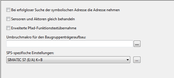

hast du schon mal die Einstellungen unter Projekte-Projektname-Betriebsmittel-SPS verändert.

nein, ist genauso wie in deinem Screenshot bis auf eines das ich SIMATIC (E/A) ohne dem K+B ausgewählt habe.
