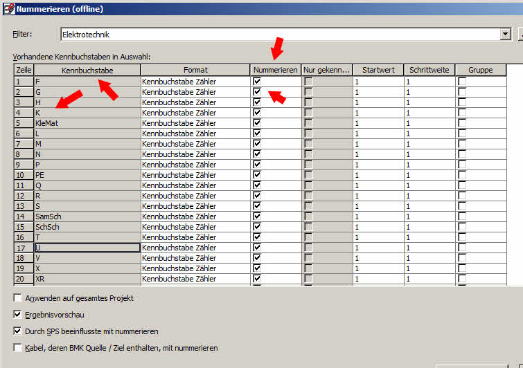

Guten Morgen,
ich möchte gerne Betriebsmittel mit dem Kennzeichen -UC über das gesammte Projekt mit Gesamtnummerierung verwenden.
-UC ist bei mir eine Klemmdose die mit den Kabel forlaufend nummeriert werden muss.
Wenn ich die Gesamtnummerierung für Gerätekästen aktiviere, werden aber alle Gerätekästen gesammtnumeriert.
Kann ich die fortlaufende Nummerierung auf -UC1 bis -UCxxx einschränken?

Was sind deine anderen Gerätekästen?
kannst das umgehen indem du andere Gerätekästen eine Funktion zuweist - dh sie sind bei uns zB als Messgerät, variabel definiert (natürlich schon im makro und auch in der Funktionsschablone der AV)
dann haben sie nicht die Funktionsdefinition Gerätekasten sondern Messgerät

Hallo RomyZ,
theorethisch wäre das möglich, ich müsste die Gerätekästen (KNX Einbaugeräte) umdefinieren, aber das sind so viele, dass sich die Arbeit nicht rentieren wird und ich da wohl lieber händisch die UC nummerieren werde, ABER hoffentlich vergebe ich eine Nummer nicht doppelt...es würde nie als Fehler im Prüflauf erscheinen weil die Nummerirung eh Anlagen/Einbauort bezogen ist, aber es wäre nicht mehr sauber fotlaufend und die Nacharbeit bei einem Fehler, autsch.

OK, das ist klar - haben die bei uns von vornherein so definiert (KNX/Bus-Geräte haben wir bei SPS, weil wir da noch ein paar andere Auswertungen mit machen)
Kannst du nicht im BM-Navi nach dem Kennzeichen UC filtern und diese dann fortlaufend nummerieren?

Im Normalfall sollte es doch reichen wenn man im Dialog Nummerieren (offline) die Häkchen bei den anderen Kennbuchstaben herausnimmt und es nur bei UC drin läßt. Dann wird auch nur dieser Kennbuchstabe nummeriert...
