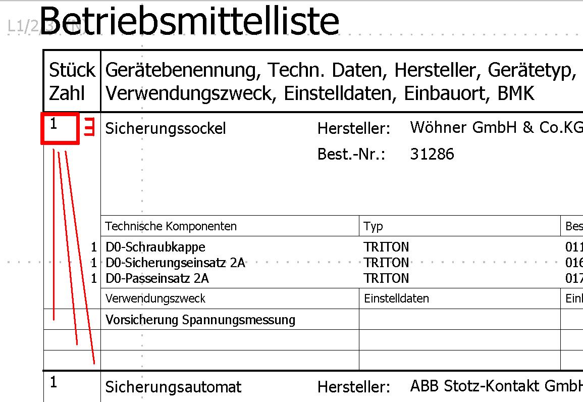

Anbei Bildchen
Statt der "1" soll dort die Gesamtzahl stehen (in dem Fall "3")
Aus irgendeinem Grund finde ich den Platzhalter nicht...
verwendetes Formular: Betriebsmittelliste, selbst entworfen: Eplanformular gab es nicht
jemand eine Idee

Ohne jetzt großartig etwas probiert zu haben (habe nur ein bißchen gespielt aber auf Anhieb keine Eigenschaft einer Gesamtmenge gefunden). Betriebsmittelliste mit Gesamtmenge? Wäre da die Artikelsummenstückliste nicht die bessere Wahl?

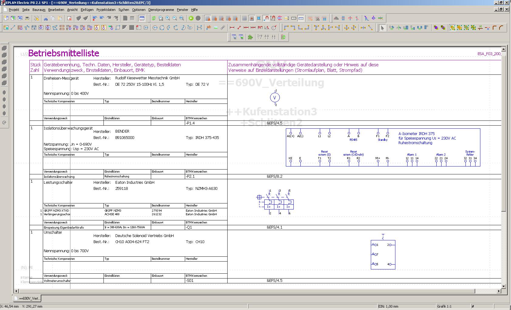

Problem ist, dass der Kunde die graph Anzeige der Symbole und so was möchte (Abwicklungssymbole)
Habe mW die entsprechenden Platzhalter nicht in der Summenstückliste (zumal die Zubehörteile in der Anzahl nur in ihrer Anzahl je Bauteil angezeigt werden sollen...)
Habe mal eine Seite angefügt, wie es bisher aussieht
geht das auch mit der Summenstückliste?

Hatte für die 2.0 mal ein Projekt mit den graph. Betriebsmittellisten aus den News von Eplan bekommen - erstmal konvertieren - und dann habe ich es gefunden
Nicht die Stückzahl auf "Gesamt" stellen (bringt Fehlermeldung) sondern auf "Zwischensumme"
Bildchen anbei

Da habe ich auch dran rumgespielt aber mit der Zwischensumme natürlich nicht. Warum auch...
Danke für die Info!
