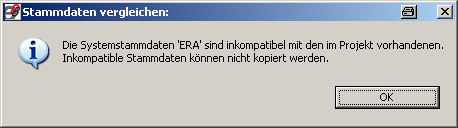

Ich bekomme seit heute hin und wider diese Meldeung wenn ich die Stammdaten nach der Ämnderunge der Symboldatei. Wenn ich die Symboldatei dann manuel ins Projekt kopiere und Eplan NEU starte geht es wider.
Wo liegt das das problem bzw hatte schon mal wer diese Problem ?

Ich habe das selbst noch nicht gehabt. Allerdings habe ich auch nur testweise Symbole gebaut bzw. Symbole die nur als grafische Ergänzung dienen und daher keine Logik aufweisen.
Ich könnte mir aber vorstellen das bspw. die Anzahl der Anschlüsse von bisher vorhandenen Symbolen (eingelagerten) nicht mehr übereinstimmt. Das gleicht Eplan wohl nach einer Überprüfung nicht mehr ab. Hier mal ein Auszug aus der OH dazu:
...Bei der Aktualisierung von Symbolbibliotheken wird u.a. geprüft, ob die jeweiligen Dateien kompatibel sind (z.B. bezüglich der Anschlussbezeichnungen); ist das nicht der Fall, wird der Vorgang mit einer entsprechenden Meldung abgebrochen...
Leider steht bisher in der OH nicht welche Prüfungen genau erfolgen und welche Bearbeitung an(vorhandenen) Symbolen am besten nicht erfolgen sollten (bspw. Änderungen der Anzahl der Anschlüsse). Das am besten mal bei Eplan nachfragen.

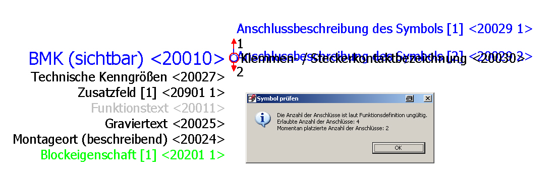

erstellt am: 22. Feb. 2012 08:41    Editieren oder löschen Sie diesen Beitrag!  <-- editieren / zitieren -->   Antwort mit Zitat in Fett Antwort mit kursivem Zitat    Unities abgeben: 1 Unity (wenig hilfreich, aber dennoch)2 Unities3 Unities4 Unities5 Unities6 Unities7 Unities8 Unities9 Unities10 Unities
Ich habe mir das Symbol X / 30 ( IEC-Symbole allpolig ) kopiert und abgeändert. Die Anschlußpunkte habe ich hier nicht geändert.
Wenn ich dass Orginlae Symbol mit "Symbol überprüfe" kommt die Fehlermeldung ( Siehe Bild )´
Bei meinem geänderten Symbol habe ich die gleiche Meldung !
Ist hier das Orginale Symbol schon falsch ?
