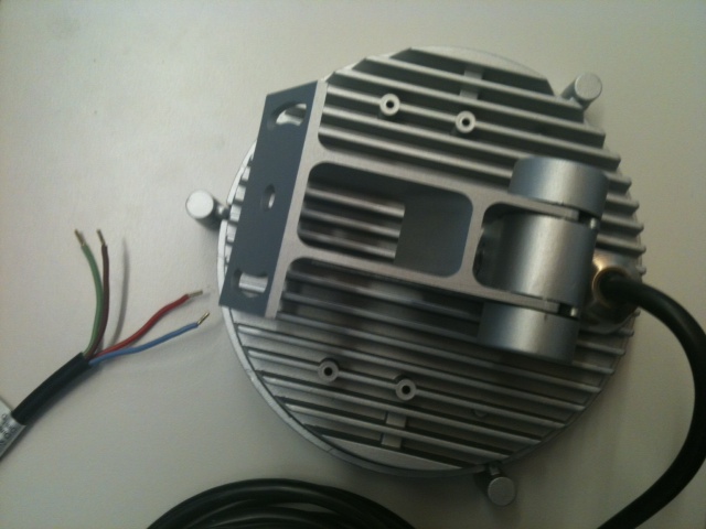

Hallo grüß euch,
ich soll in mein Projekt einen LED Scheinwerfer einbinden der ein vorkonfektioniertes Anschlusskabel besitzt.
Ich habe also eine Leuchte mit 4pol Kabel (Aderendhülsen) als Gerät.

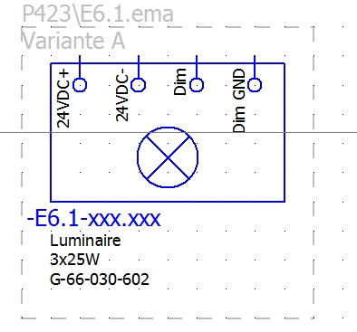

Wie würdet ihr hier ein passendes Fenstermakro erstellen dass auch das Kabel als Geräteanschluss enthält mit Adernfarben.
Scheinwerfer und derzeitiger Makroentwurf (leider ohne Kabel) sind angehängt

Hallo Hual,
ich würde das Kabel noch mit einzeichnen und um das gantze Gebilde den Makrokasten ziehen.
Du hast von einem LED Scheinwerfer gesprochen, wäre es dann nicht konsequent, wenn Du auch eine LED zeichnest und nicht eine Lampe?
Du kannst ja das LED Symbol als Darstellungsart auf Grafik setzen!
Gruß ALMS

Hallo ALMS,
auf ein LED Symbol stelle ich gleich um, danke für den Tipp.
Zum Kabel:
Würdest du am Gerätekasten Geräteanschlüsse zeichnen und etwas entfernt weitere Geräteanschlusse mit Autoverbinder verbinden?
Kann ich dann Kabeldefinitionen vergeben, welche zwar den Typ anzeigen (H05SS-F 0,75qmm) und die Farbe aber nicht im Kabelnavigator auftauchen? Das Kabel soll ja nicht mehr als eigenständiges erscheinen.

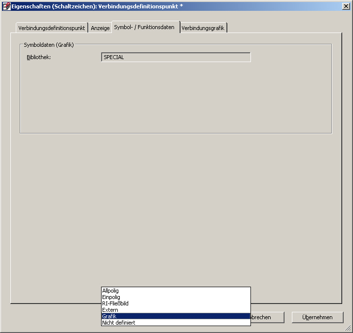

In dem du die Darstellungsart auf Grafik änderst.
mfg Markus

Hallo Markus,
danke für den Tipp mit Grafik. Werd ich gleich versuchen
