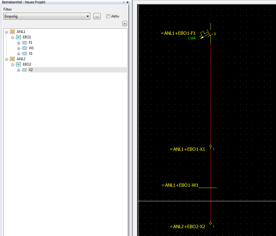

Hallo ,
ich stehe vor folgendem Problem: Ich habe einen Sicherungsautomaten, der einen bestimmten Verbraucher einspeist(in der Zeichnung als Ortskasten dargestellt-siehe Bild 1 "Abgang Allpolig").
Nun würde ich gerne in der Single Line Darstellung mit dem platzieren des Automaten Eigenschaften des Verbrauchers(Ortskasten)wie Anlagen/Ortskennzeichen,Verbrauchertexte etc. mit anzeigen lassen.(siehe Bild 2-"Single Line").
Das Problem liegt wohl in der Tatsache, dass der Ortskasten kein Betriebsmittel ist und somit im Betriebsmittelnavigator nicht zur Verfügung steht. Meine Idee wäre nun gemeinsame Benutzerzusatzfelder zu verwenden . Kann mir jemand sagen , ob es diese Möglichkeit in EPLAN gibt?
Vielen Dank für Antworten

Verstehe ich nicht. Wofür sollen gemeinsame benutzerzusatzfelder in diesem fall gut sein?
Du kannst den Ortskasten in Single Line zeichnen. Und dann im BM-Navi die Klemmen platzieren.

Hmm, vielleicht habe ich es etwas zu umständlich erklärt.Ich versuch es mal so rum :
Ich möchte gerne folgendes realisieren:
In meinen Single Line Dokumentationen befindet sich unten eine Tabelle für die Werte “Einbauort“, “Anlage“, “Beschreibung“, “Leistung/Strom“ sowie „Kabelnummer“ und „Kabeltyp“ (siehe Bild).Diese würde ich gerne beim platzieren des Kabels automatisch füllen lassen. In meinem Bild sieht man an dem Kabel W1 die benötigten Eigenschaften und an Kabel W2  die selben  Eigenschaften so formatiert, dass sie in der Tabelle stehen.
Mein Problem ist folgendes: Ich benötige an dem Kabel Eigenschaften, die nicht vom Kabel sondern von dem darunter liegenden Ortskasten stammen, das heißt dass ich im allpoligen Bereich an den Kabeleigenschaften zusätzliche Eigenschaften vom Ortskasten hinterlegen müßte.
Ist das möglich?
