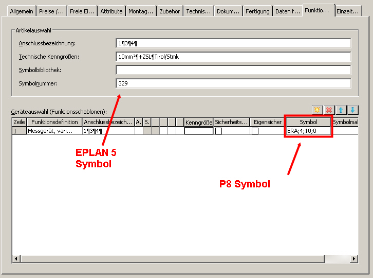

Kann man beim P8 die auswahl der Artikel noch verfeineren. Kann man diese Auswahl auch auf die Symbolnummer ( wie im Eplan 5 ) auch filtern ?
Die Werte bei der EINSTELLUNG:Geräteauswahl " helfen mir da nicht so weiter.
mfg Markus

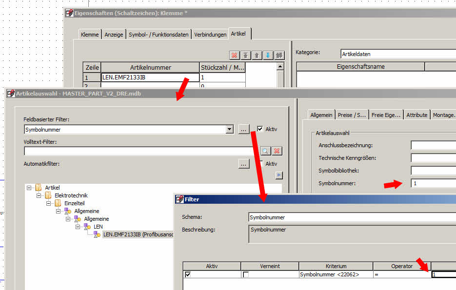

Für die Artikelauswahl (3-Punkte-Button im Feld Artikelnummer am Gerät) wäre das über einen Feldbasierten Filter relativ schnell möglich (siehe Bildchen). Für die Geräteauswahl wird das aber nicht funktionieren da hier anders (aus)gewählt wird (anhand der vorhandenen Funktionen).

Nach dieser Nummer ( Bildchen ) automatisch filtern geht nicht ?
Beim 5.70 gab es ja den Filtern nach Symbolnummer filtern, damit konnte man die auswahl schon sehr filtern.
mfg Markus

Die Symbolnummer in Deinem Beispiel ist ja die 10, die Symbolbib heißt ERA. Da könnte man schon filtern aber dazu müssen diese Informationen in den oberen Feldern eingetragen werden. Das war in Eplan5 nicht anders, da mußten diese Informationen mWn auch extra am Artikel eingetragen bzw. ausgewählt werden...
Eine Filtermöglichkeit die in die Funktionsschablonen schaut und dort sucht gibt es leider nicht. Jedenfalls habe ich da noch nichts entdecken können. Klappt wohl auch nicht mit dem Volltext-Filter...

Das ist in P8 der Feldbasierte Filter (mein erstes Bildchen). Nur müssen eben die Daten wie Symbolnummer oder Symbolbib (name) am Artikel (in den Felder für die Artikelauswahl) eingetragen werden. Dann kannst Du über den Feldbasierten Filter nach diesen Daten filtern.
Aber: Ohne Daten ist da nix zum filtern... wie in 5...

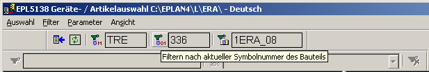

Die Daten wurden im Eplan 5 bei der Auswahl über das Symbol auf diese Feld übertragen.

Also wir haben einen Musterplan, in dem die Vorlagen für die verschiedenen Einspeisungen / Abgänge usw eingezeichnet sind.
Bei den Symbolen wird dann beim Zeichnen die Artikel nach Symbolen gefiltert eingetragen.
Dadurch vermeiden wir beim Zeichnen eine falsch auswahl der Artikel.
So wie mich das jetzt anschaut muß ich da unsere Zeichnungsart total umkrempeln.

ist das nicht der Automatikfilter der Artikelauswahl?
ich meine ja, du mußt nur an deinen Artikeln die Symbolnummer von P8 eintragen.

Genau das hab ich gesucht !!
