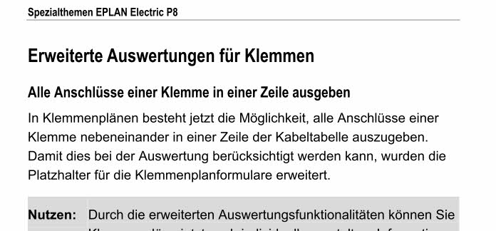

@Alex
Da wurde zur 2.1.6 eine Neuerung eingeführt (siehe Bildchen Auszug aus dem News-PDF zur 2.1 SP1). Vielleicht mal durchlesen (S. 32) und probieren...
