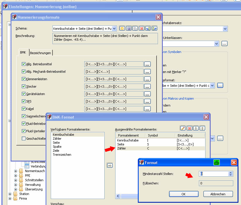

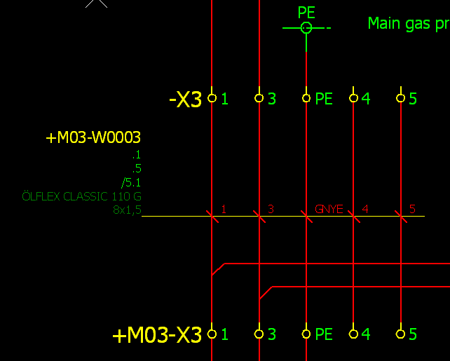

Hallo Eplan Freunde
Ich habe da wieder mal ein paar Problemchen zum Lösen.
Und zwar möchte ich beim Kabel gerne die Zielbezeichnung (Bild 1) mit einfliessen lassen.
Leider ist der Einstellbare Syntax (z.B. =161+M03-W(X3,1)) nicht unbedingt, das was ich haben will.
Der sollte folgendermassen sein: =161+M03-X3-W3
Leider habe ich in den Einstellungen, keine Möglichkeit gefunden diesen auf die Art einzustellen. Ich war hierfür unter Projektdaten -> Kabel -> Nummerieren -> Einstellungen und da einen eigenes Schema dafür definiert. Aber das lässt wohl nicht mehr zu als das Ziel anzuwählen und die Klammern. Ich kann meinen Syntax nicht beliebig zusammenstellen.
Weiss da jemand Hilfe?
Und noch etwas ist das meine W Nummer immer mit 4 Nullen voran geschrieben wird. Wo kann ich das verändern *blackout*?
Vielen Dank für eure Mühe!

Original erstellt von pepe-perez:
Das wird wohl im Format für die Nummerierung eingestellt sein (Füllzeichen). Schaue Dir maldas Bildchen an...

erstellt am: 16. Feb. 2012 08:03    Editieren oder löschen Sie diesen Beitrag!  <-- editieren / zitieren -->   Antwort mit Zitat in Fett Antwort mit kursivem Zitat    Unities abgeben: 1 Unity (wenig hilfreich, aber dennoch)2 Unities3 Unities4 Unities5 Unities6 Unities7 Unities8 Unities9 Unities10 Unities
Juh! Danke!
Den habe ich auch gesucht. Kenne das Fenster eigentlich, aber irgendwie wollte die Einstellung nicht mehr zu mir kommen.
Aber, die anderen Werte kann ich da nicht einstellen.
Gibt es da überhaupt eine Möglichkeit?
